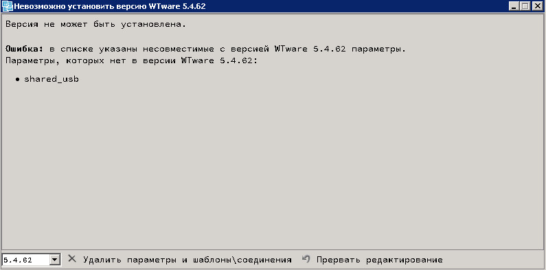

звук работает! спасибо, но мне нужна функция shared_usb для прокидывания принтеров, сканеров, с ней в данный момент при новой конфигурации терминалы не грузятся, ругается на ошибку в конфигурационном файле /tmp/config.wtc:shared_usb=server:192.168..... и пид вид устройства, нельзя ли вернуть эту чудо функцию или добавить в ядро какими нибудь манипуляциями?
попробую конечно параметры printer, rdp printer и scaner, посмотрим как они будут себя вести

Нет больше shared_usb. Никак не добавить. В ядре оно как раз есть, ижвёт и развивается, но то, что сейчас есть в ядре, не дружит с давно заброшенным виндовым драйвером.
Последняя втварь, в которой был shared_usb здесь: http://wtware.ru/files/usbip.last/
Сейчас есть более можное перенаправление USB для 2012R2 и новее. Но там свои глюки. Больше слов здесь: viewforum.php?f=33
