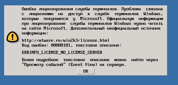

Добрый день! Имеется тонкий клиент на втвари, который включен и работает в режиме 24/7/365, по определенным причинам терминальный сервер, к которому он подключен перезагружается 1 раз в сутки в одно и тоже время. Проблема: после каждой перезагрузки сервера подключение на тонком клиенте отваливается, но восстанавливаться автоматически не хочет. Выглядит это так:
Если нажать кнопку ОК то клиент просто переподключается и все работает отлично до следующей перезагрузки сервера.
Вопрос: как сделать так, чтобы клиент подключался автоматически сам без нажатия на кнопку ОК ? Заранее огромное спасибо

В 2.78 секунды (старшие цифры отбрасываю, они нам не интересны) терминал получил от сервера команду отключаться. Сервер не аварийно завершился, а разослал всем клиентам команду отключаться. Но никаких пояснений там не предусмотрено, отключаемся и всё.
Втварь отключилась и сразу бросилась переподключаться.
В 3.49 секунды сервер принимает подключение. Непонятно, зачем он его принимает. В 3.59 сервер опять даёт втвари команду отключаться. Втварь отключается, и пытается переподключиться опять.
В 4.29 секунды сервер снова принимает подключение. Надо майкрософтам задать вопрос, зачем отправляющийся на перезагрузку и отключающий клиентов сервер продолжает принимать подключения, чтобы сразу же их отключать? Но это подключение уже завершается не аккуратным "Disconnect Provider Ultimatum", а завершается ошибкой. Наверное, служба лицензирования служб терминалов успела выключиться.
Теперь вопрос: как правильнее решить проблему?
Можно добавить в конфиг параметр "не пугать пользователя сообщениями об ошибках". Чтоб терминал в лог писал о проблеме, а на экран не писал, и продолжал попытки перекодключения к перегружающумеся серверу.
Или пытаться шаманить с задержками. Но непонятно, по какому признаку добавлять задержку. В точности такое же завершение будет например если пользователь нажмёт Esc вместо ввода пароля, и тогда задержка заставит живого пользователя ждать.
И то, и то некрасиво :(

Окошко на десять секунд:
onerror = 10
Вообще не выдавать ошибки завершения сессии:
onerror = quiet
