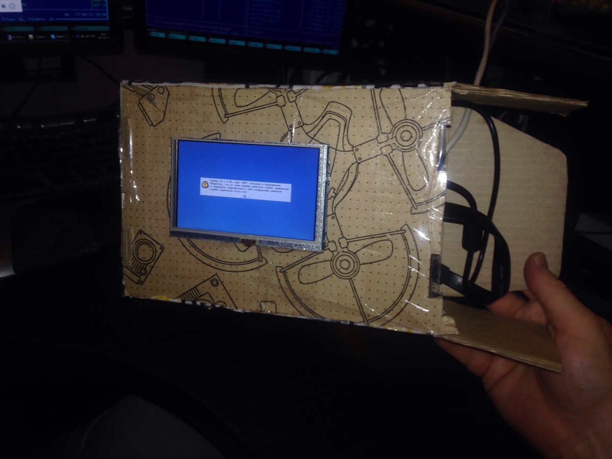

Реализовываем проект внедрения raspberry pi 3 в качестве терминала сбора данных на складе.
Приобрели вот такой экран 4.3" Ссылка на офф сайт
Планируем в дальнейшем экраны в 5" этого же производителя, но проблема в том, что тачскрин и изменение разрешения не работает в wtware при подключении к серверу. Драйвера под Linux для них есть как на сайте, так и могу скинуть с диска, который шел в комплекте. Можно ли добавить в wtware драйвера и поддержку таких дисплеев?

Под малину наделали уже 100500 разных тачскринов. Мы не осилим добавлять их все. Если какая-то определённая модель нужна - присылайте нам железку, сделаем. Из коробки с втварью должно работать то, что называется "официальным тачскрином для Pi", для которого драйвера есь в официальной поставке малинового ядра.

Апну тему) Купили экран поинтереснее, на 5" http://www.waveshare.com/wiki/5inch_HDMI_LCD_(B)
Сенсор подключается по usb, при подключении через wtware, сенсор работает, но хаотично, нужна калибровка :(

Сообщения: 12242
Re: Сенсорные LCD экраны для raspberry pi 2/3
Добавил в config.txt:
max_usb_current=1
hdmi_group=2
hdmi_mode=87
hdmi_cvt 800 480 60 6 0 0 0
Включил. Работает. Тач физически работает очень плохо, срабатывает одно касание из десяти. Но срабатывает правильно: кликаю по кнопке - тач долго не реагирует, когда наконец среагирует - курсор мыши перемещается куда тыкаю, и кнопка нажимается.
