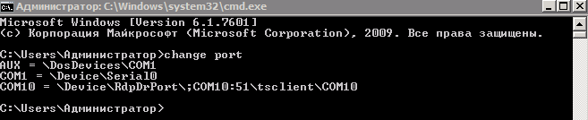

Из командной строки внутри mstsc сессии команда:
change port
что скажет?
Никакая программа, читающая порт, при этом не должна быть запущена.
change port
что скажет?
Re: Не работает USB сканер ШК Proton IMS-3190
Change port:

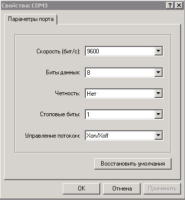

На всякий случай настройки СОМ3 при соединении через гипертерм:
Управление потоком пробовал, в т.ч., и аппаратное и без управления.

В общем, я нашел софтину - AccessPort, которая может и сама выступать в роли терминала, и мониторить (снифить) порт при использовании его (порта) другим ПО.
Вот, что у меня получилось.
Оно?
Оно?
