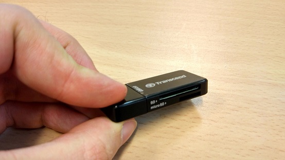

Я думаю у вас есть дела поважнее, да и я найду чем заняться.
Куплю юзеру картридер USBшный.

Рано или поздно нам придётся этим заняться, так что я не против. Я только предупреждаю, что с первого раза скорее всего оно не поедет, придётся потратить время. Зато кардридер лишний появится :)
