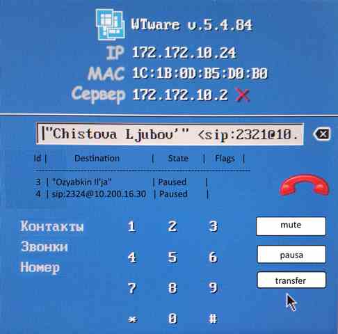

Вот этого я и боюсь. Очень много кнопок
А чтобы сделать трансфер, надо сначала на паузу поставить, иначе никак?

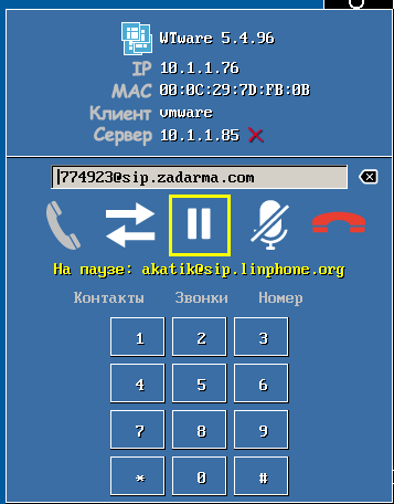

Мне не нравится несколько звонков. То есть оно мне конечно нравится, и картинка вполне понятна, но вот прямо сейчас всё бросить и начать писать этот интерфейс я не готов. Это куча работы. Ближайшие дела, которых давно ждут и которые я никак не могу откладывать - обновление через https и второй монитор на малине.
Mute и простой трансфер, без паузы, можно сделать прямо сейчас. Если расскажешь, как его делать. Простой трансфер. Без паузы, без списка звонков, чем проще интерфейс тем лучше.

C кнопкой mute все просто. Нажал, отработала команда mute, отжал команда unmute.
Для Transfer нужно поле для ввода номера - 11 символов должно хватить. По нажатию кнопки в консоль должна уйти команда transfer +(данные из поля ввода). Она берет активный вызов и перенаправляет на указанный номер.

Вот я как чувствовал, что какая-то хрень с этим трансфером. Своё поле, новое окно, агащаз.badulka писал(а):Либо рядом с кнопкой, либо в другом окне, которое будет появляться после нажатия кнопки transfer. Отправка команды по enter или еще кнопка в новом окне.
На других телефонах как это реализовано?
То, что кнопки уходят в линию DTFM'ом, может вызывать проблемы? Может, пусть уходят? В строке адреса они появляются.
Если трансферить на что-то из записной книжки, то никаких своих полей и новых окон не нужно. Нажимаем [Контакты], ищем в cписке нужный, кликаем - он появляется в строке адреса вместо всего, что там было написано. И затем [Transfer].

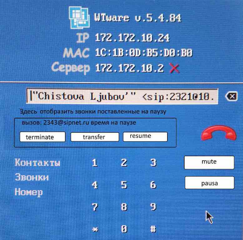

Может такой вариант.
Отображать вызовы только те, что на паузе.
Записи сделать кликабельными. Ткнул снял с паузы.
Трансфер: нажал кнопку если есть вызов со статусом StreamsRunning повесил на паузу
Отразить статус как на картинке. пользователь выбирает номер из списка(список может быть очень длинным по этому пауза) контактов по щелчку на запись с контактом трансфер осуществляется.
С муть вроде все прозрачно.

[ SIP] [ 325.326571] Receiving command 'call 2324'
[ SIP] [ 325.835268] Establishing call id to sip:2324@10.200.16.30, assigned id 4
[ SIP] [ 325.835281] Contacting sip:2324@10.200.16.30
[ SIP] [ 325.835285] linphonec> Call 4 to sip:2324@10.200.16.30 in progress.
[ gm] [ 325.835478] linphonec state LinphoneCallOutgoingInit id 0.
[ gm] [ 325.835507] linphonec state LinphoneCallOutgoingProgress id 4.
[ SIP] [ 325.940185] linphonec> Remote ringing.
[ SIP] [ 325.940351] linphonec> Remote ringing...
[ gm] [ 325.940416] linphonec state LinphoneCallOutgoingRinging id 4.
[ SIP] [ 325.940455] linphonec> Call 4 to sip:2324@10.200.16.30 ringing.
[ gm] [ 339.091222] linphonec state LinphoneCallConnected id 4.
[ SIP] [ 339.091268] Call 4 with sip:2324@10.200.16.30 connected.
[ SIP] [ 339.091293] Call answered by sip:2324@10.200.16.30
[ gm] [ 339.100619] linphonec state LinphoneCallStreamsRunning id 4.
[ SIP] [ 339.100657] linphonec> Media streams established with sip:2324@10.200.16.30 for call 4 (audio).
[ SIP] [ 398.514393] Receiving command 'calls'
[ SIP] [ 398.520441] Call states
[ SIP] [ 398.520451] Id | Destination | State | Flags |
[ SIP] [ 398.520456] ------------------------------------------------------------------------
[ SIP] [ 398.520460] 3 | "Ozyabkin Il'ja" | Paused |
[ SIP] [ 398.520464] 4 | sip:2324@10.200.16.30 | StreamsRunning |
[ SIP] [ 437.085436] linphonec> Receiving command 'transfer 3 --to-call 4'
[ SIP] [ 437.135816] Performing attended transfer of call 3 to call 4linphonec> The distant endpoint "Ozyabkin Il'ja" of call 3 has been transfered, you can safely close the call.
[ SIP] [ 437.136054] Call ended
[ gm] [ 437.139202] linphonec state LinphoneCallEnd id 3.
[ SIP] [ 437.139238] linphonec> Call 3 with "Ozyabkin Il'ja" ended (No error).
[ SIP] [ 437.164243] Call terminated.
[ gm] [ 437.171486] linphonec state LinphoneCallEnd id 4.
[ SIP] [ 437.171539] linphonec> Call 4 with sip:2324@10.200.16.30 ended (No error).
[ gm] [ 437.212677] linphonec state LinphoneCallReleased id 4.
[ gm] [ 437.233116] linphonec state LinphoneCallReleased id 3.
Правда вылезают две ошибки. Скорее всего из-за того, что руками колочу команды.

Оказывается, трансфер звонка выполняется второй стороной. Трансфер это просто предложение телефону: "а давай ты самостоятельно перезвонишь по такому-то номеру?".
И оно регулярно не работает.
Я что-то сделал, можно попробовать втварь версии 5.4.96. Когда звонок активен, можно нажать на паузу. Звонок встанет на паузу. Когда звонок на паузе, можно:
* или выбрать из контактов или ввести номер и нажать на трансфер, тогда оно попытается послать звонящего куда указано,
* или сделать новый звонок, и когда ответят - нажать на трансфер. Оно попытается объединить звонки.
Но, ещё раз: эта штука работает только если вторая сторона понимает, чего от неё хотят. Часто вторая сторона не понимает
Вот так выглядит интерфес, когда есть ДВА звонка, один активный в наушниках, второй на паузе:

Re: Linphone - Вызов.
Кнопки работают отлично, спасибо! Вот только наблюдается не понятное поведение трансфера.
При звонке висящем на паузе и активном разговоре по нажатию кнопки трансфер они не соединяются . В логах команда видна, но не отрабатывается, а вот если в консоли ее руками в колотить то все ок.
