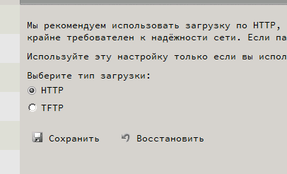

Попробуй переключиться на HTTP загрузку: http://wtware.ru/docs5/httpboot.html

А я использую DHCP от WTware. Выбрал в настройках HTTP но что-то не работает оно по HTTP...

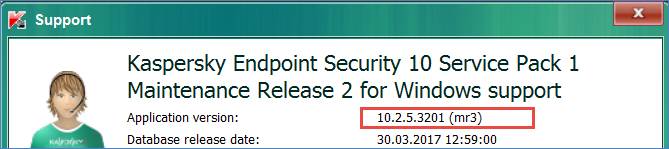

И укажите, пожалуйста, полную версию KES10.
Пришли чего они просят нам на support@wtware.ru, мы перешлём. Может и уберётся ругань.
Про загрузку по HTTP: поставь свежую втварь. Самую свежую. И уже из конфигуратора самой свежей втвари переключись там на TFTP, сохрани, ещё раз на HTTP, ещё раз сохрани. Если не поможет - перегрузи один подопытный терминал, выбери в списке слева "Служба DHCP", сохрани и покажи лог.

Лучше я с начала обновлю WTware и перейду на HTTP загрузку.

P.S. + переключился на HTTP загрузку
