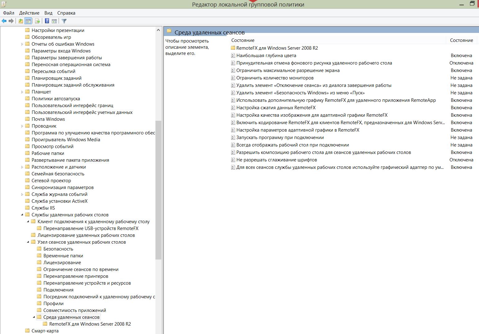

Может включение этого кодека сидеть в групповой политике ?
Сообщения: 12282
Re: Не запускается терминал, Win2012R2
Навреное можно. А расскажи, зачем у вас так много политик задано про RemoteFX? Вы понимаете, что значат эти настройки?
PS: покажи значения всего, что "задано". Может, если я сделаю всё так же, у меня получится увидеть этот кодек.

Здравствуйте, извиняюсь за пропажу, был в отпуске ) Удалось решить проблему. Если пригодится, то у меня этот кодек включался в групповых политиках, Конфигурация компьютера -> Административные шаблоны -> Компоненты Windows -> Службы удаленных рабочих столов -> Узел сеансов удаленных рабочих столов -> Среда удаленных сеансов -> параметр "Настройка качества изображения для адаптивной графики RemoteFX" был включен и выставлен в "без потерь". Отключение этого параметра решило проблему. Терминал "Pegatron VENUS L6 Celeron J3060, 2.48GHz, no memory, no HDD, Intel HD Graphics 400, WiFi, USB, D-Sub VGA, HDMI 49700"
