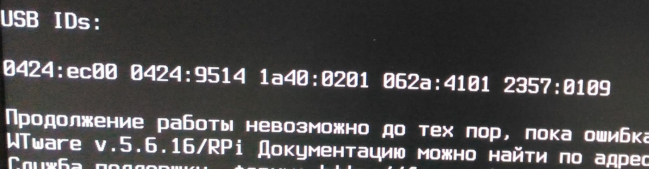

Tp-link 823n v2 идёт с таким чипом, прикрепил фотку с экрана при загрузке, хотелось бы чтобы работало :)
Фото с терминалки
Фото с терминалки
Сообщения: 12261
Re: Поддержка RTL8192EU
Попробуй это: http://pxe.ru/files/testing/201711011234.zip
И покажи лог. Последние методы, "когда нет сети": https://wtware.ru/logs.html

При вставленном донгле выдаёт [initrd] [ 16.523614] ERROR: SIOCSIWSCAN failed, errno 22.

Захожу в настройку, запускаю драйвер и нажимаю сканировать сеть и он выдаёт мне эту ошибку, лог же прикрепил сообщением раньше, других ошибок нету.
Сообщения: 12261
В логе в сообщении выше нет внешней USB WiFi. Работает набортная WiFi.
