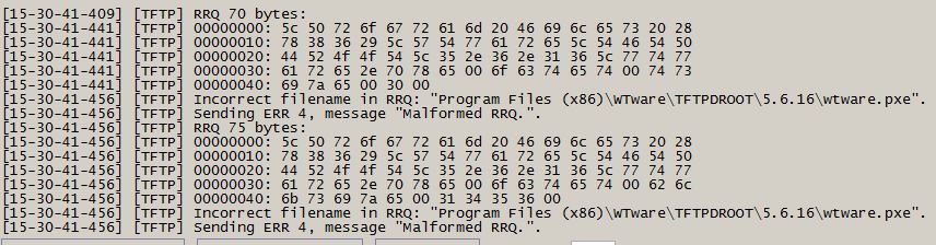

Ошибка при подключении к терминалу, только установил WTware.
DHCP один. Удалил tftp32.
ЗЫ: к сожалению не знаю как лог скопировать, куда он пишется?
ЗЫЗЫ: так же наверно стоит уточнить, что я в качестве терминала использую виртуальную тачку, дабы потэстить перед боем.

В 067 параметре DHCP должно быть написано:
5.6.16\wtware.pxe
Только это. Не надо в настройку DHCP совать "Program Files".

Спасибо, эт я починил) можно закрывать!
