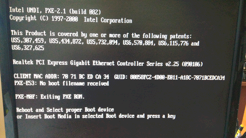

Сегодня не загрузился один клиент. Первым делом прозвонил кабель - все ок, заменил клиента на другой - работает, подключил клиента к другому сетевому кабелю - не работает.
Логи таковы:
10-00-59-725| [DHCP] Processing DHCPDISCOVER package...
10-00-59-732| [DHCP] Determine IP...
10-00-59-740| [DHCP] IP 192.168.0.59 for MAC 70:71:BC:ED:CA:34 determined from terminalDHCP parameters.
10-00-59-747| [DHCP] Sending ARP to check if IP is busy...
10-01-00-028| [DHCP] Send DHCPOFFER.
на экране клиента:
PXE-E53: No boot filename received.
Начал думать что сетевуха навернулась, запустил на тонком винду с флешки, пинганул сеть - все пингуется без задержек.
Что может быть, помогите плиз? :roll:

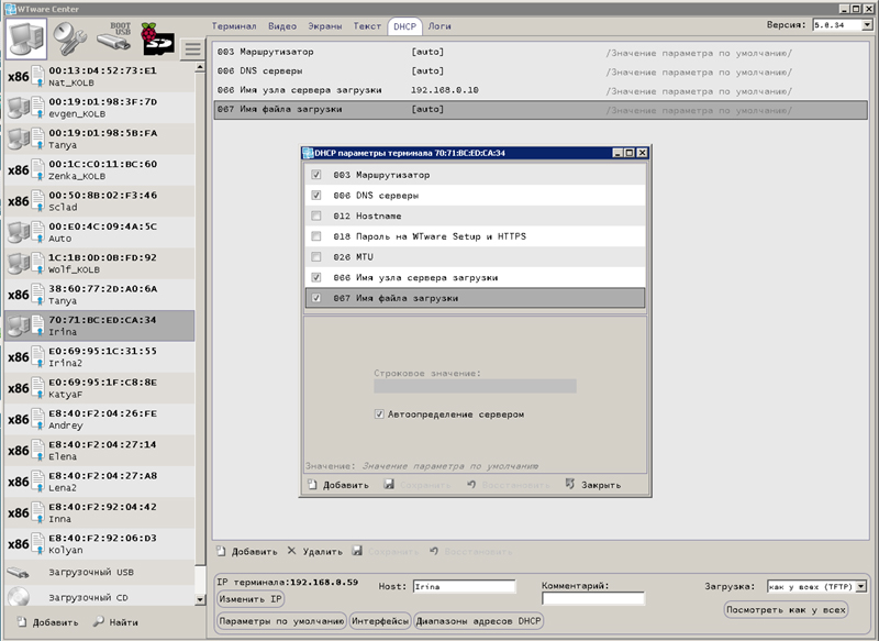

А еще пришлите мне скриншот такого же экрана:
для вашего терминала
nova
Сообщения: 47
Зарегистрирован: Пн май 25, 2009 8:59 am
Re: Перестал загружаться один клиент.
Сообщение nova »
Скрин:

Сообщения: 12261
На экране клиента кроме "PXE-E53: No boot filename received." больше никаких цифр не написано? В логе и на скрине все выглядит правильно. Может, оно ругается на ответ какого-то другого, не нашего DHCP?

Сообщения: 12261
Оторвать бы руки тем, кто писал этот экран. Куча мусора на экране, а от какого DHCP получили ответ не написано :(
Сетевуха встроенная? Значит код сетевой загрузки в БИОС. Может ли навернуться код в БИОС? Наверное может, но врядли.
Раз мысль пошла в эту сторону: если возможно, обнови БИОС. Сбрось настройки БИОСа в значения по умолчанию. Сразу после БИОСа, но до экрана что на фотке, не проскакивает строка типа "Press Ctrl+S to enter the Setup Menu."? пускающая в отдельный БИОС с настрйоками сетевой загрузки? Может, в БИОСе есть выбор где-то в районе настройки загрузки с ключевыми словами PXE/RPL/DHCP/TFTP?

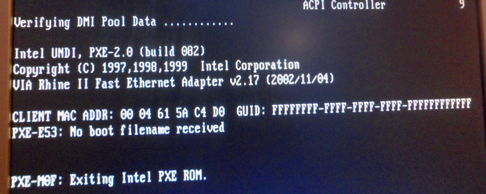

artemmen
Сообщения: 18
Зарегистрирован: Пн окт 01, 2018 3:01 am
Сообщение artemmen »
А если при той же проблеме на незагружающемся клиенте GUID все F, это что значит?
Сообщения: 12261
GUID не нужен. Для загрузки по сети нужны всего два параметра:
в параметре 066 IP, с которого грузиться,
в параметре 067 имя файла, который надо грузить.
На фотке оно пишет "No boot filename received", т.е. 067 параметра DHCP не сообщил. Надо чтобы сообщил. DHCP в кофеварках часто не имеют интерфейса для указания 066 и 067 параметров, лечится только использованием другого DHCP.
