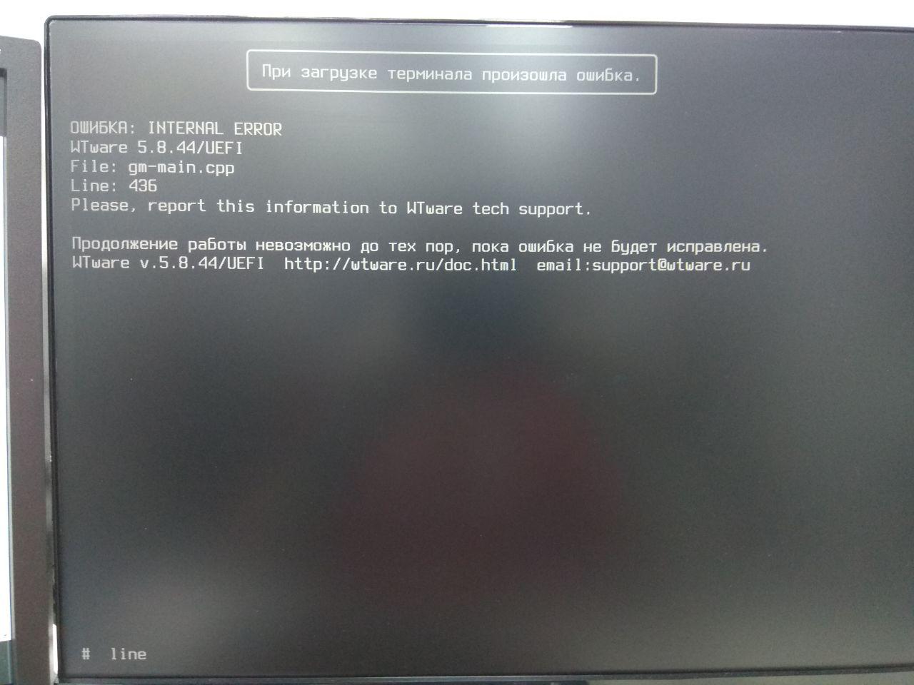

Установил на тонкий клиент(Intel Compute Stick, BOXSTK1AW32SC) - перестала загружаться, выдает такое окно.(во вложении фотка)
Если грузится с флешки - вроде работает.

Проблему с Хромом вижу. Установщик под UEFI не все файлы на локальный диск скопировал. Попробуй это:
http://wtware.com/testing/201901091953.zip

Попробовал тестовую версию. Установился на внутренний диск в UEFI, загрузил хром - работает. Спасибо за ваш труд.
