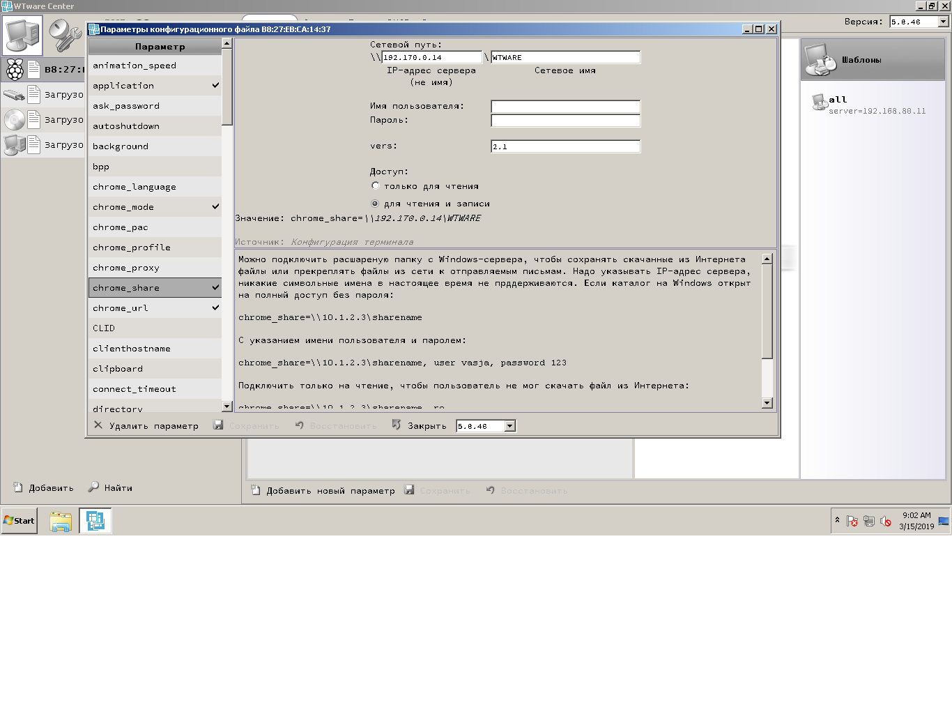

Вот так же вроде надо сделать? Сеть частная я знаю. :mrgreen:
Сообщения: 12239
Re: Хром на Raspberry PI 2
Шара открыта всем, без логина/пароля? Действительно всем, а не только членам домена?
Лог покажи: https://wtware.ru/logs.html

Сообщения: 12239
В конфиге конец строки потерялся:
chrome_share=\\192.170.0.14\wtwarevideo=auto

Сообщение Miha »
Ага, в логе вроде ругается на доступ...типа ты не достоин подключится к шареной папке.
mount error(13): Permissin denied
Посмотрю какое колдунство еще сотворить...

Сообщение Miha »
Кому надо - хоть зарасшаривайся, один фиг надо указывать юзверь/пасс, тогда смонтируется папка. Ну и ладно. Только показать в папке работать не желает...

Сообщения: 12239
Пусть так висит. А с анонимной шарой не разобрался? Я потыкался и у меня тоже не получилось на Win10/2016 :(
