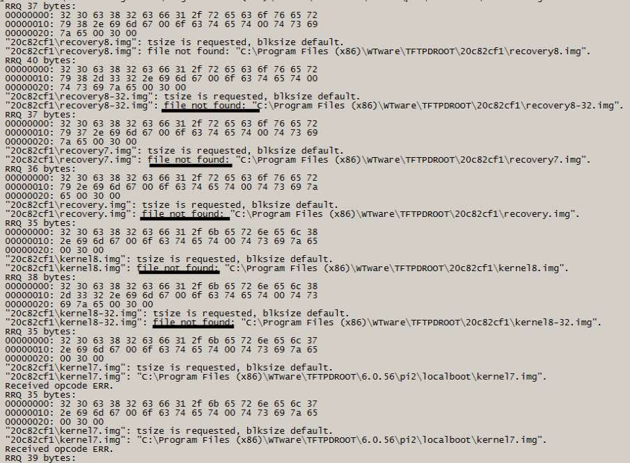

И ещё встречный вопрос.
Надо ли что-то подстроить что бы в логах вот такой ошибки не было?
В папке с WTWare - нет вложенных папок с подобными именами.
Или не обращать внимание?
Сообщения: 261
Re: вопросы и пожелания
Сообщение akatik »
