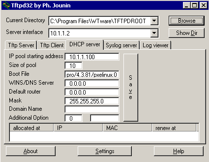

Обратите внимание на строки Current Directory и Boot File. Правильно - так, как на картинке. Не забываем нажать большую кнопку Save.

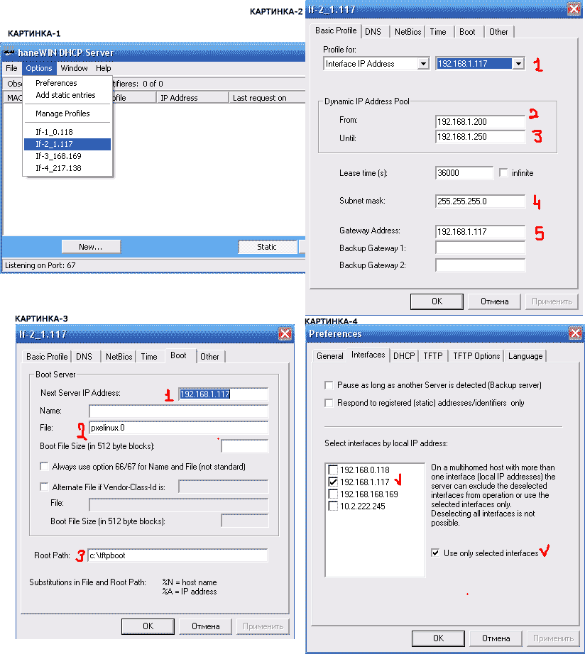

открываем dhcp, при запуске создаются профалы на каждый сетевой интерфейс
жмакаем меню Options и выбираем профайл с сетевым интерфесом через который идет раздача
(картинка-1)
затем по пунктам:
вкладка Basic Profile (картинка-2)
1. ip сетевой карты
2 и 3 диапазон выдаваемых айпи
4. маска подсети
5. шлюз
все данные берутся из свойств сетевого подключения ))
далее по вкладкам можно заполнить все остально(если есть желания и установлены соответсвующие службы)
вкладка Boot:(картинка-3)
1. айпи сервера с которого идет загрузка
2. имя файла загрузчика
3. путь к папке где лежат файлы для загрузки
по умолчания dhcp будет слушать все интерфейсы,
чтобы указать конкретный надо зати в меню Options
, пункт Preferences, вкладка Interfaces (картинка-4)
снимаем галуи с тех которые не нужны
и ставим галку Использовать только выбранные интерфейсы
всё!
также можно настроит во вкладке TFTP параметры тфтп сервера,
но лучше пользовать отдельный))
