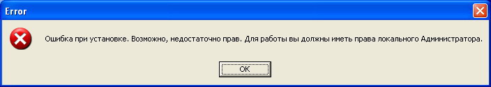

Не работает загрузка с флешки, вернее, невозможно загрузить WTWare на флеш-диск.
Где-то краем уха слышал, что флешки более 2Гб не могут быть загрузочными, но как по мне это некий волюнтаризм :) . К тому же нет флешек у нас менее 8Гб.
Ошибку прикрепляю. Может и не связана с объемом.
ошибка при загрузке образа на флеш-диск

Экзешник, который непосредственно делает флэшку загрузочной, называется "С:\Program Files\WTware\Bin\syslinux.exe". Запускается так:
syslinux -ma X:
X: - буква диска, на которую система подключила флэшку.
Попробуй запустить syslinux таким образом после того, как оно ругнется. Может, он скажет что-то интересное.

syslinux -ma X:
Надо вам включить в доку. А то реально чего-то не хватает. Я нашел флешу на 1Гб, сделал так, как написано в доке, ан грузится на 1 из 3 компов. Отформатил, выполнил команду, портировал WTware - упс, работает везде. Система FAT.
А вот 8Гб флеши - да, после syslinux создает флеш загрузчик, однако комп "висит" на загрузке с такой флеши. Впрочем, нигде не видел доки и даже упоминания о том, что материнки не грузятся с флешей с ОС, отличной от FAT. Но похоже что именно так и обстоят дела.
Кстати, syslinux не сказал ничего интересного, просто сделал флешу загрузочной, появился файл ldlinux.sys. А собственно что должно было произойти иначе?
