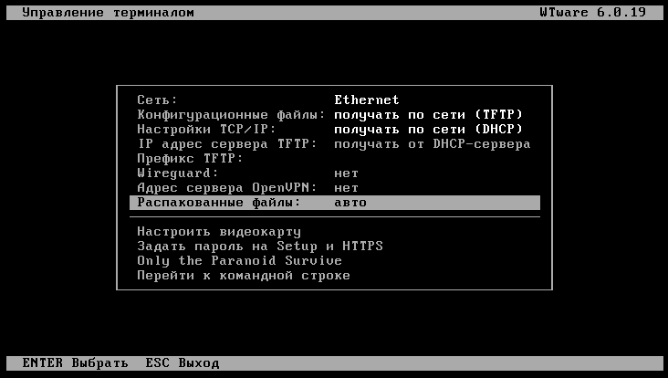

При каких условиях при загрузке терминала с HDD? заходя в настройки по DEL появляется пункт "включить кэширование файлов на локальный диск" перепробовал множество версий WTware от мала до велика и не в одной из них такой функции не появилась ?

Nor писал(а): Чт окт 22, 2020 12:34 pm При каких условиях при загрузке терминала с HDD?
С HDD, или usb флешки, или SD карты.
Nor писал(а): Чт окт 22, 2020 12:34 pm заходя в настройки по DEL появляется пункт "включить кэширование файлов на локальный диск" перепробовал множество версий WTware от мала до велика и не в одной из них такой функции не появилась ?
В свежей версии должна быть, инфа 100%.

Версия WTware 6.0.18 , загружаюсь с флешки такой пункт отсутствует, устанавливаю на хдд с флешки-такой пункт тоже отсутствует и таким образом перепробовал множество версий!
Сообщения: 12252
Re: Кэширование
Точно, он называется не так. Я про выделенный пункт:

аа, вот теперь все разложилось по полочкам, спасибо!))
