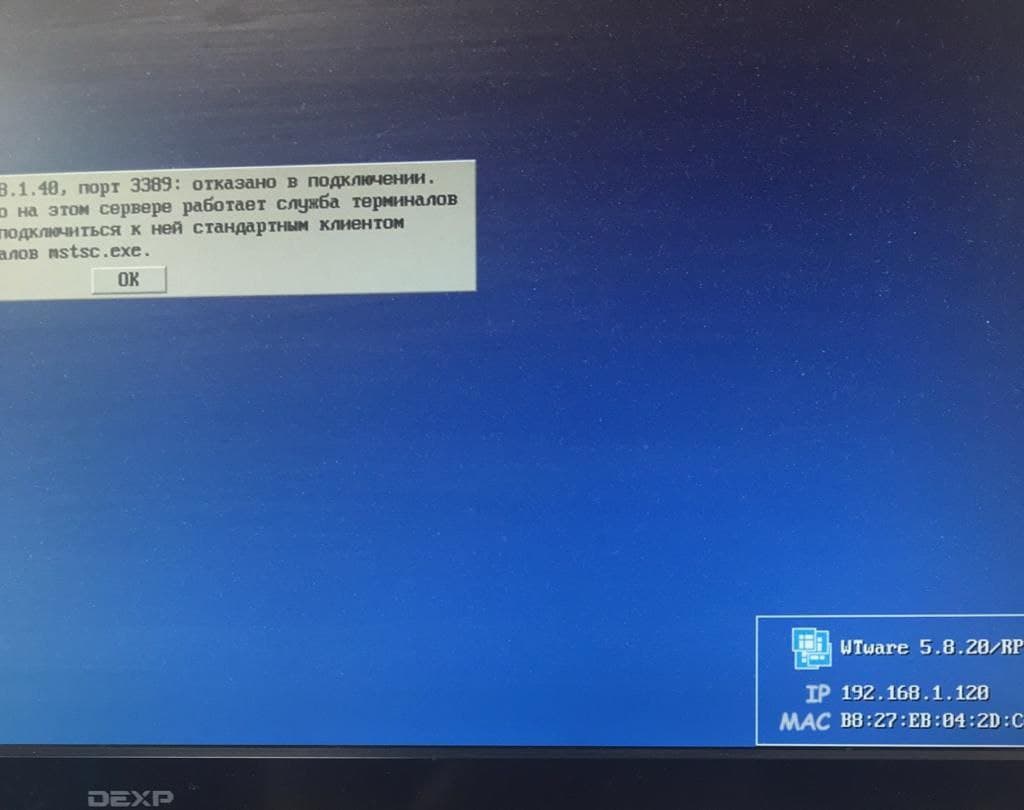

Несколько раз в день Raspberry Pi 3 стала выдавать сообщение "Отказано в подключении..." При этом сама малина перестает пинговаться, Кабель, свич норм. На остальных устройствах отвалов нет. Логи после перезагрузки прикладываю, но наверное от них мало пользы. Как снять лог во время отвала, если она недоступна по сети? Ну и посоветуйте шаги по диагностике или малина все?

По логу проблема непонятна. Мысли на тему, вдруг угадаю:
1. У малины капризный USB. И сетевая карта висит на USB. Проблема "не видит сеть при загрузке" часто лечится отключением постороннего от USB, может и во время работы что-то постороннее USB поломает.
2. В логе написано "Under-voltage detected!". Это малина просит другой блок питания.
3. Свежая втварь принесет с собой свежую малиновую прошивку. Может, что-нибудь исправится.
