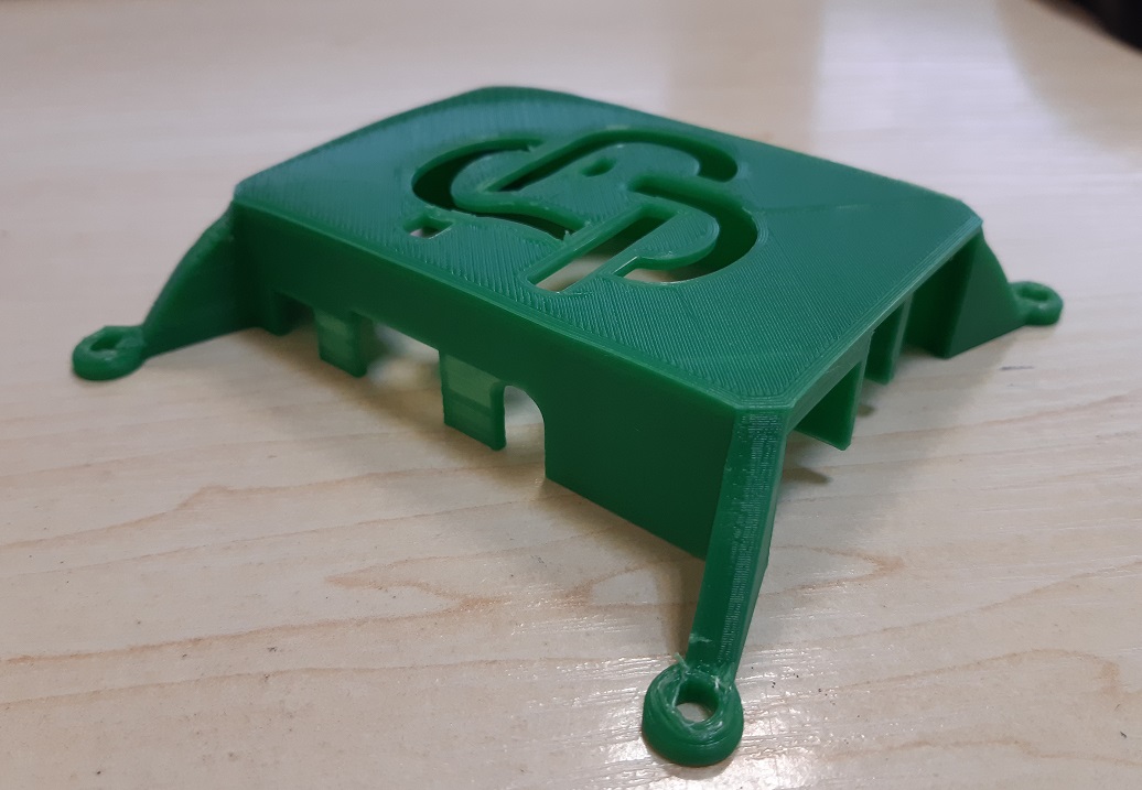

Raspberry и корпус для неё на VESA.
Когда денег на НЮКи не давали, половину клиентов так сделал.

Малина не подходит, так как нет возможности расширения до 2 мониторов. А у нас почти у каждого сотрудника 2 монитора.

У четвёртой малины два монитора. Надо только кабеля для micro HDMI найти.
