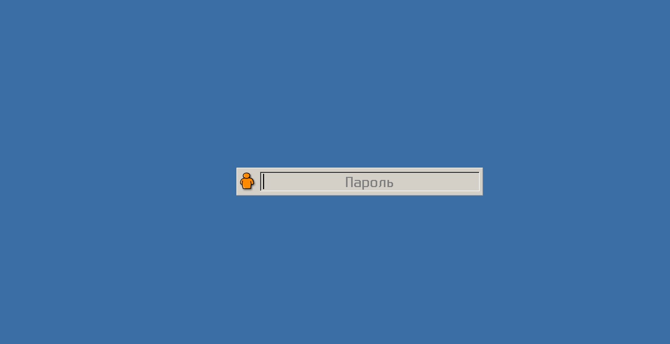

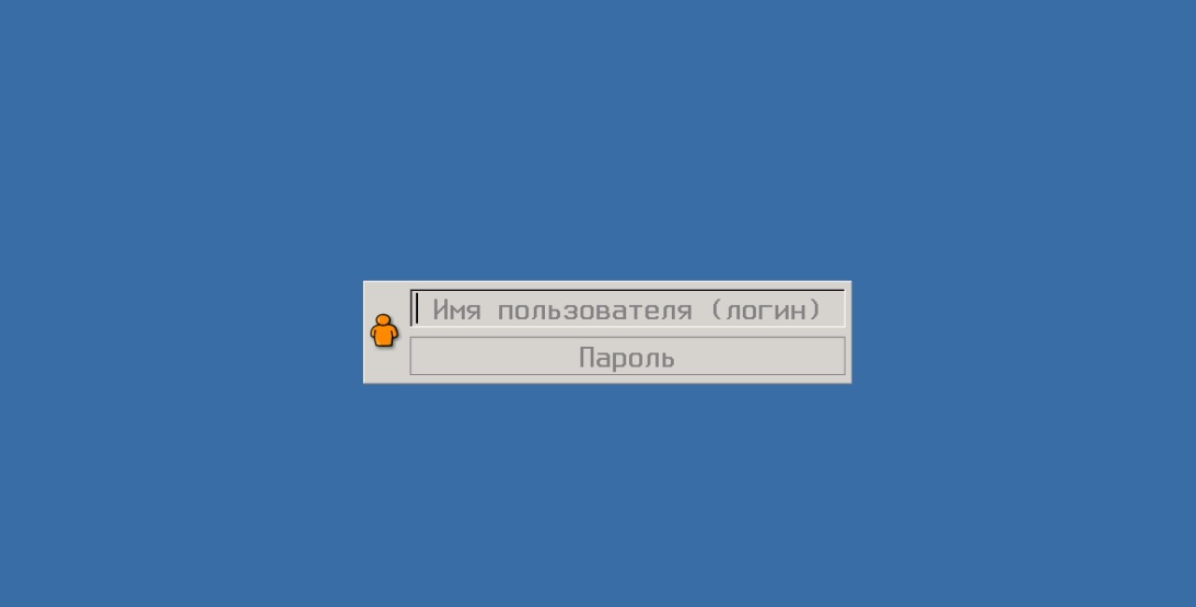

как известно у втвари 2 большие разницы во внешнем виде начального (где пароль вводить) экрана , в зависимости включен NLA(на сервере) или нет.
хотелось бы единообразия в плане:
1)чтобы юзер видел логин для которого пароль спрашивается. (если в конфиге прописано
user=***
2)чтобы можно было легко зайти другим логином\паролем (без NLA это очевидно как)
знаю что можно в конфиге добавить
user=***[***]; --new--
но когда этих конфигов много, а на серваке в 1 клик NLA включается начинается пичалька.

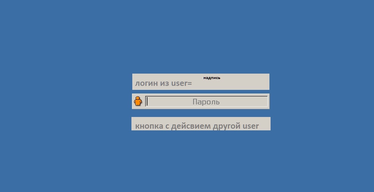

т.е. чтобы и без правки конфига user=*** вместо нынешнего
обрабатывался как есть но экран был:
а при нажатии на кнопку попадали в:
а тут и кнопка не нужна - достаточно ESC как уже есть

или даже наверно проще, чтобы из user=****, текст **** вставлялся в верхнюю строчку на третьей картинке, тогда и логин видно. а текст стереть можно и зайти другим

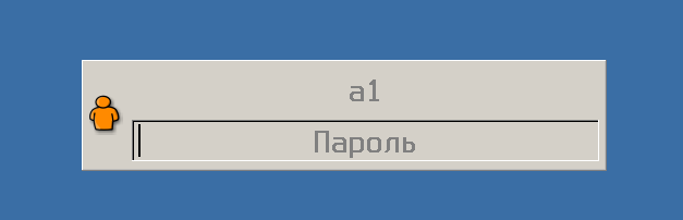

1. Писать имя юзера, для которого вводится пароль - будет сделано.

Rgpr писал(а): Вс янв 23, 2022 6:11 pm чтобы из user=****, текст **** вставлялся в верхнюю строчку на третьей картинке, тогда и логин видно. а текст стереть можно и зайти другим

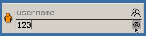

трудно когда юзера дебилы, они в не состоянии пароль ввести не подглядывая под звёздочки время от времени. в винде "глазик" для таких тупых есть. можно подобное и тут сделать? или галку показать пасс? в дополнении к указанию имени юзера для которого пароль.

1. Глазик будет сделан.

http://wtware.com/testing/202202222042.zip
Кнопка вверху справа позволит редактировать юзера.
