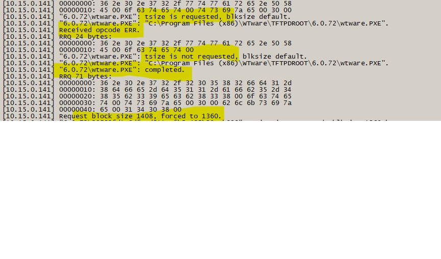

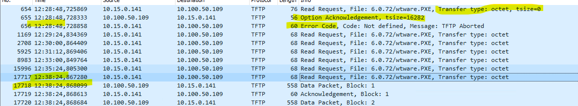

Прикручиваю в WTWARE старые пк на целероне Е3200\Е3300\Е3400, загрузка по сети.
DHCP на вин 2012 r2 сервере.
Клиент направляется куда нужно, адрес получает, в логах TFTP клиент отмечается
14-22-04-329| [10.15.0.226] RRQ 32 bytes:
14-22-04-329| [10.15.0.226] 00000000: 36 2e 30 2e 37 32 2f 77 74 77 61 72 65 2e 50 58
14-22-04-344| [10.15.0.226] 00000010: 45 00 6f 63 74 65 74 00 74 73 69 7a 65 00 30 00
14-22-04-344| [10.15.0.226] "6.0.72\wtware.PXE": tsize is requested, blksize default.
14-22-04-360| [10.15.0.226] "6.0.72\wtware.PXE": "C:\Program Files (x86)\WTware\TFTPDROOT\6.0.72\wtware.PXE".
14-22-04-375| [10.15.0.226] Received opcode ERR.
После чего ничего не происходит в течение 10 минут, после появляется ошибка
PXE-E32: TFTP open timeout
После чего в логах появляется куча записей, которые судя по форуму, говорят о том, что клиент получает всё что ему нужно

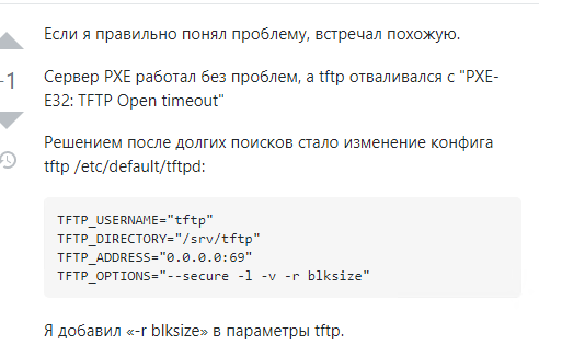

Совместно в сетевиками медитировали в лог и нашли следующую особенность
При запросе клиентом параметра tsize, tftp сервер отвечает ошибкой, а если клиент не запрашивает tsize, то tftp сервер нормально отдает клиенту загрузчик,
По ссылке человек столкнулся с похожей ошибкой и решил её внесением корректировок в конфиг ддля tftp сервера.( в моем случае клиент показывает такую же ошибку как у Jeff Schaller "PXE-E32: TFTP Open timeout")
https://unix.stackexchange.com/question ... g-pxe-boot
С нашей стороны мы уже проверили все возможно причастные серверы и сервисы, как DHCP сервер, так и телефонию
Аннотация 2022-08-22 163036.png (19.85 КБ) 36687 просмотров
скрин лога в TFTP
скрин лога в TFTP
Новый точечный рисунок.png (33.02 КБ) 36687 просмотров

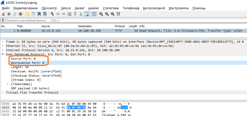

Тут на скриншоте из WireShark видно как клиент обращается к серверу TFTP,сервер отбивает обращение с ошибкой 5(на скриншоте не видно), после чего клиент всё же пытается получить с сервера нужный файл, но сервер отвечает клиенту только через 10 минут и успешно отдает загрузчик

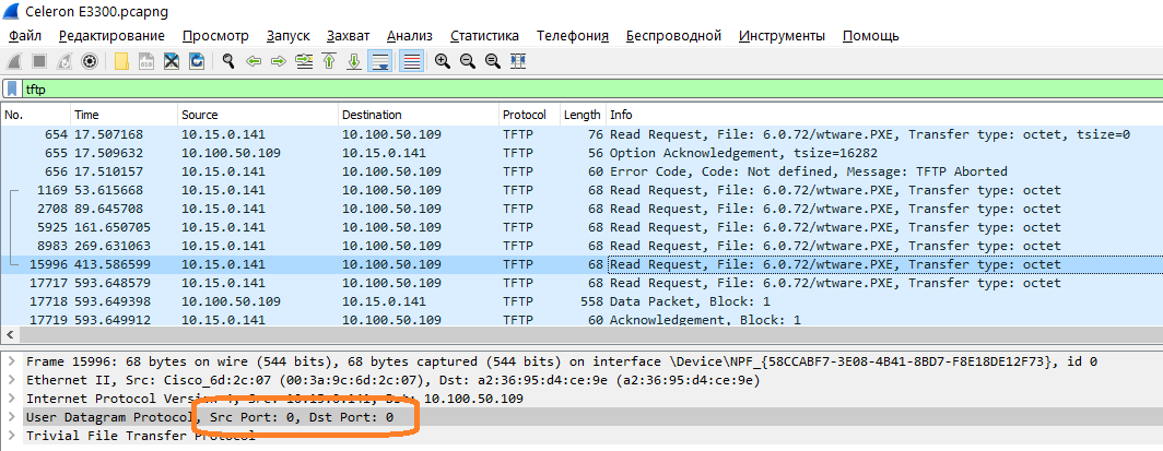

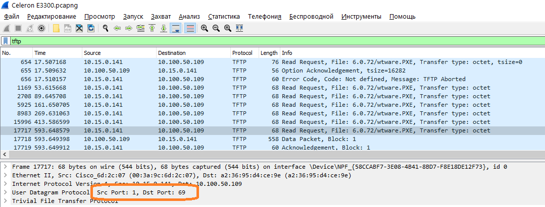

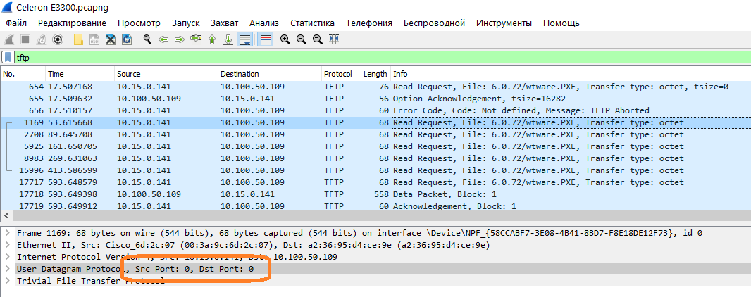

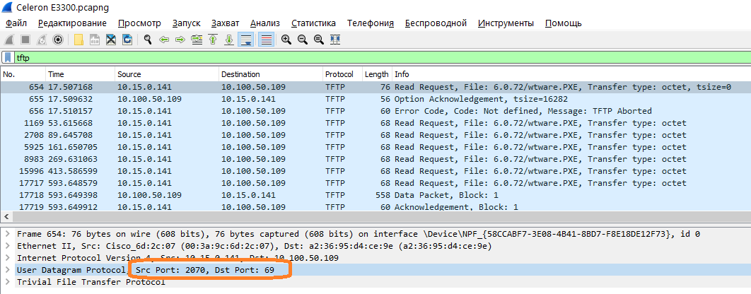

Сообщения: 12239
Re: Пауза в передаче TFTP
Покажите полный дамп ваиршарка. В том одном пакете, который в "Выжимка из WireShark для клиента на Е3300", лажа. Оно никак не может работать:
Сообщения: 12239
BIOS плохой.
Первый пакет отправляется правильно:
А затем начинает отправлять лажу. Не может Destination Port быть нулем. Никто на сервере нулевой порт не слушает и не может слушать:
И такая лажа все пакеты:
Через десять минут что-то в BIOS прочищается, отправляется пакет на правильный Destination Port, и дальше загрузка едет:
Если с мооделью матери не напутано и обновления BIOS нет, остаётся или терпеть десять минут, или загружать эти матери с флешки.
