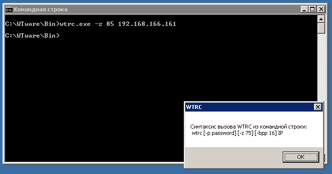

Собственно, changelog говорит о том, что можно масштабировать удалённое управление.
Версия 6.0.58 от 11.10.2021
В удаленном управлении WTRC сделаны масштабирование и 16-битный цвет.
Однако, по умолчанию запускается скейлинг на 75%, и изменить его не представляется возможным. Ну или инструкции неверные.
Screenshot 2022-09-13 111706.png (6.88 КБ) 15517 просмотров
Вопрос. Что я делаю не так? Почему не работает масштабирование?
UPD: забыл добавить, версия WtWare 6.0.82.

Оно не умеет 85%. Оно умеет только четыре точки в одну (50%), 4х4 в 3х3 (75%) и один к одному (100%).
