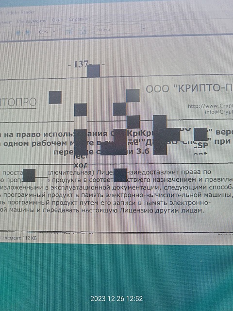

Проблема с "прорисовкой" при работе по RDP "из под WtWare"
Сообщение runaway »
Здравствуйте. Прошу прощения за неправильные термины и за, возможно, размещение в неправильной ветке форума.
Подключаемся с помощью WtWare (5.8.62) к серверу (2008 r2 все обновления установлены). В сеансе запускаем клиента RDP винды (протокол 8.1) и подключаемся к другой машине (на Win10). При работе наблюдаю "торможение прорисовки" при движении мыши в окнах браузеров, текстовых редакторов, excel (скрин). Появляются квадраты разных цветов, работать с документами невозможно.
При подключении по RDP к той же самой машине (на Win10) без использования WtWare подобных проблем не наблюдаю.
Подскажите, можно ли как то решить эту проблему настройками WtWare.
Сообщения: 12280
Re: Проблема с "прорисовкой" при работе по RDP "из под WtWare"
runaway писал(а): Вт дек 26, 2023 1:07 pm Подключаемся с помощью WtWare (5.8.62) к серверу (2008 r2 все обновления установлены).
Поставь свежую втварь.
Если не поможет - http://wtware.ru/logs.html
Сообщение runaway »
Спасибо, помогло
