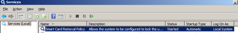

Чтобы Windows 2008 согласился отключать терминалы при извлечении смарт-карты, надо запустить специальную службу Smart Card Removal Policy service. По умолчанию после установки эта служба автоматически не запускается.

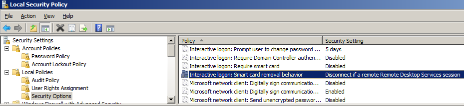

Политика, управляющая поведением сессии после удаления карты:
Computer Configuration\Windows Settings\Security Settings\Local Policies\Security Options
Interactive logon: Smart card removal behavior
