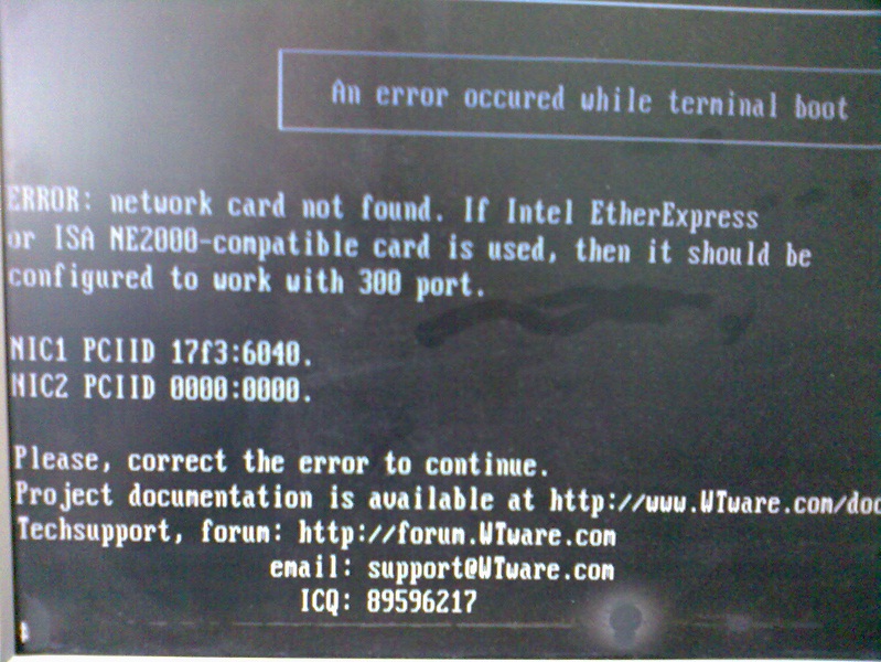

ebox 2300SX пробую запустить pxe сборку, доходит до загрузки и пишет ошибку, изменить порт сетевой платы на 300..
как на ebox изменить порт, кто-нибудь сталкивался?

Ты можешь здесь выложить полный скиншот ошибки?

Да, скриншот ошибки (фотографию экрана) в студию.
И возьми свежую версию втвари.

Ниже фото с экрана.
Что делать? Как решить проблему?
Версия WTWare 4.4.5.

Установи 4.6.11 для начала и попробуй, у меня на нём работает: http://www.wtware.ru/download.html

Свежая втварь называется 5.0.7. Попробуй ее.

Весрия 4.5.24 lite eBox-2300SX у меня точно такая же проблема.
Пробовал ставить другие, в частности
wtware.5.0.7.ru.zip
wtware.lite.4.2.1.ru.zip
wtware.lite.4.5.24.ru.zip
wtware.pro.4.4.21.ru.zip
wtware.pro.4.6.11.ru.zip
но терминал так и не загружается, выдает различные ошибки или просто висит.
Помогите как побороть eBox-2300SX ?

Версия 4.6.11 PRO загрузилась с флешки.
А затем и по сети, но уже после того как готовый конфиг скопировал с флешки.

Попробуй не ставить стопиццот версий, а медленно поставить и попробовать одну версию. И записывать КАЖДОЕ свое действие, каждый клик мыши. Когда медленно делаешь и думаешь надкаждым действием, оно иногда начинает получаться :) Если не получится - я смогу повторить твои действия и найти проблему. У нас есть ebox-2300sx и на нем совершенно точно работают и 4.4.21, и 5.0.7.
