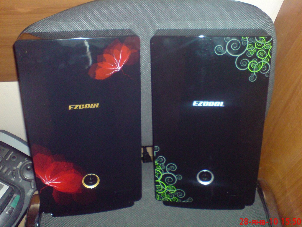

Предварительно списавшись с уважаемым AKA был сделан выбор мамок на mini-ITX. Настало время выбирать корпуса... Ведь работая в женском коллективе приходится угождать их просьбам даже при выборе ПК. Поэтому был сделан очень тщательный выбор в сторону корпусняков. Вот в итоге выкладываю свой отчет об этом деле....
Корпуса:
(Ezcool W-100M black+red flowers 60W miniITX card reader USB 2.0 Audio)
(Ezcool W-100Q black+green bubbles 60W miniITX card reader USB 2.0 Audio)

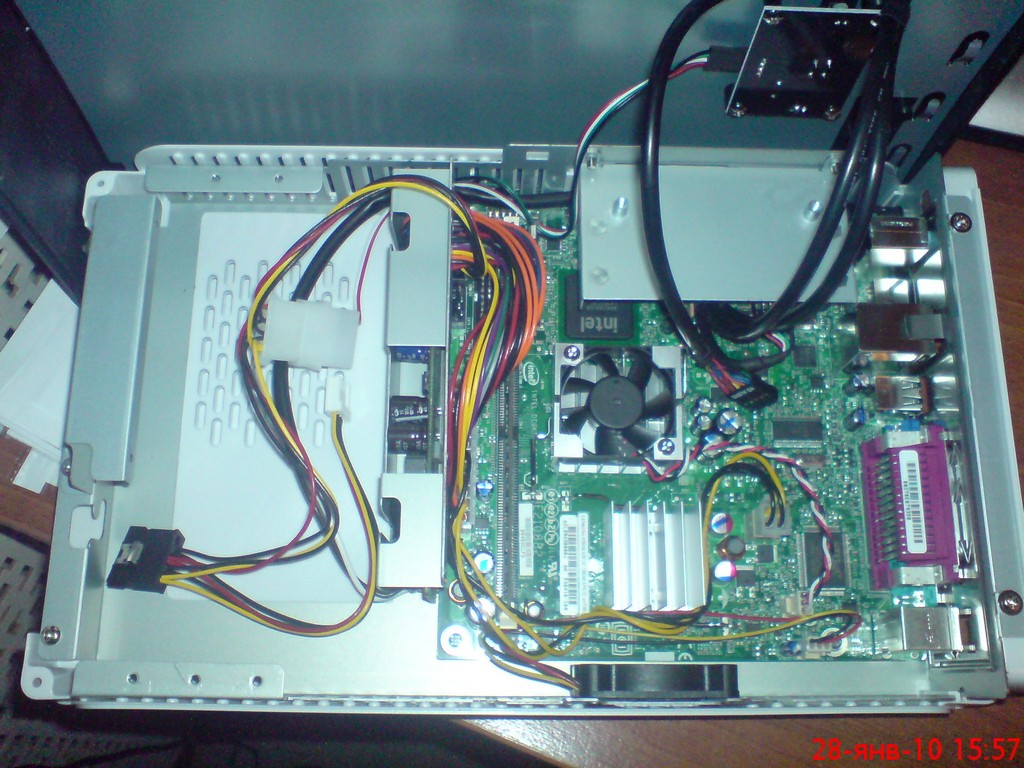

Мат.плата Intel Original D945GCLF2integratedAtom330 i945GC DDRII mini-ITX SATA4+2LAN+VGASvideo(bulk)
Ссылка:
http://www.merlion.ru/goods/catalog/product/502288/
Память PС2-5300 512Mb

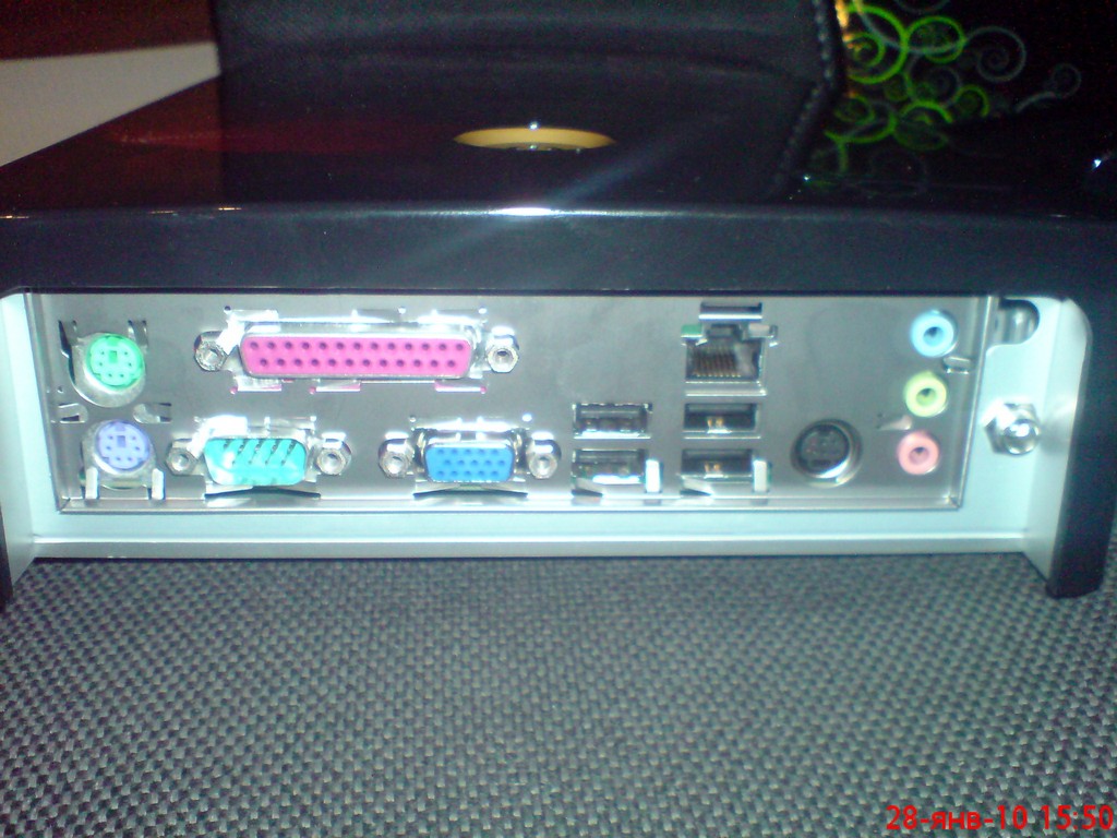

Проблем с установкой и настройкой никаких не было. Видео 1440х900 и звук заработали сразу же...

!!! И Корпуса не размером с Ebox... Смотрим обязательно на размеры!!! 196(W) x 66(D) x 325(H)
Забыл сказать, что в комплект входит еще и тряпочка для протирки корпуса!!! На фото плохо видно, что копуса чуть ли не зеркальные! Я пол-капли полирольки на них и тряпочкой родной их натер потом. Себя в них почти как в зеркале вижу. =)

Начинка
Начинка
Выходы
Выходы
Как выглядят...
Как выглядят...
