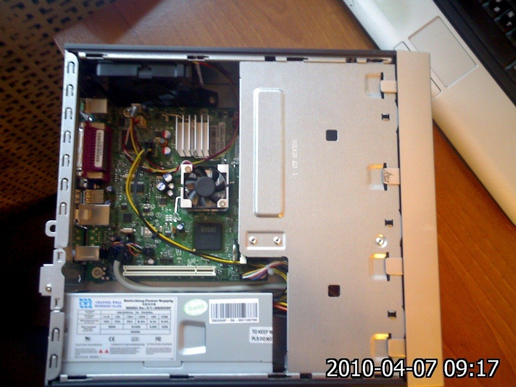

Продолжаю свои фоторепорты попавшихся мне микриков, которые используются как клиентские тачки на основе WTWare. Данный выбор в сторону микриков был сделан на основании того что e-box хоть и миниатюрные и низко-энергопотребляемые, но тупят со скролом и с любой обработкой графикой в частности. Так же данная сборка позволяет установить в комп жесткий диск и CD-ROM, следовательно поддерживать различные виды запуска WTWare.
Далее, корпус RS338 поддерживает установку одного устройства PCI форм фактора мини.(на практике устанавливали туда контроллер com-портов, сетевую карту с лицензией wtware.
Дополнительно в комплекте идут "ножки" для установки корпуса вертикально.
Корпуса:
Foxconn RS338 150W mini-ITX front USB 2.0 Audio
Specification
MB Capable: Mini ITX
Dimensions(W/H/D): 95*280*320mm
Drive Bays: 1*5.25 external
1*3.5 external (short)
1*3.5 internal
Front Ports: 2*USB, 1*Mic, 1*Headphone

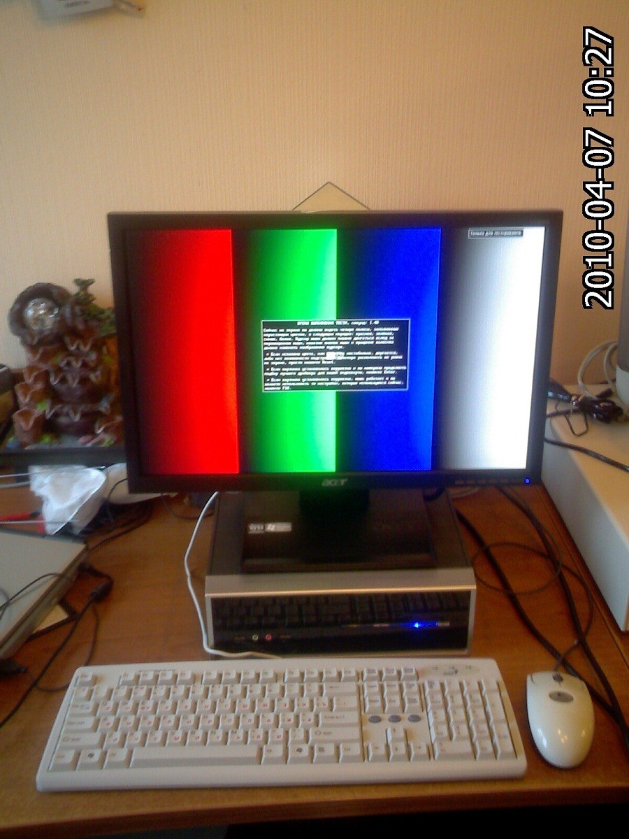

Тесты производились на WTWare 4.5.45 с загрузкой по сети.
Разрешение 1440х900 при 16\24 Бит, драйвер выбран i915(F)-16 бит.
Тест в попугаях: 1,40 сек. :!:

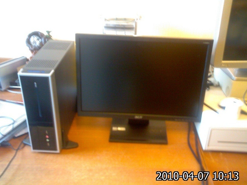

горизонтально
горизонтально
как все выглядит
как все выглядит
начинка
начинка
