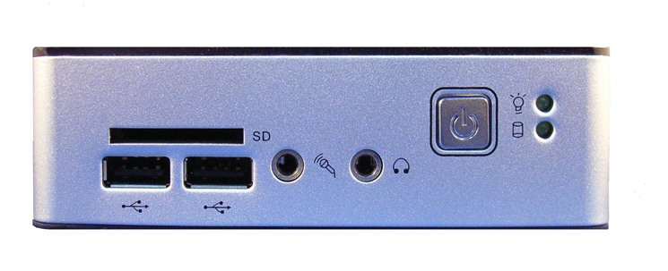

Re: тонкий клиент NC600-W
Сообщение yogev_ezra »
XCore86 это DMP Vortex86MX. Хватит поддерживать заговор буржуев-ребрендеров :)
Их новый продукт - eBox-3300MX (не путать с eBox-3300) - порядка 150$ за штуку.
В 2 раза дороже, чем D510MO, но зато включает в себя уже 512 метров памяти и корпус.
Размеры тоже, кстати, раза в 2 меньше, чем D510MO.
http://www.compactpc.com.tw/ebox-3300MX.htm
