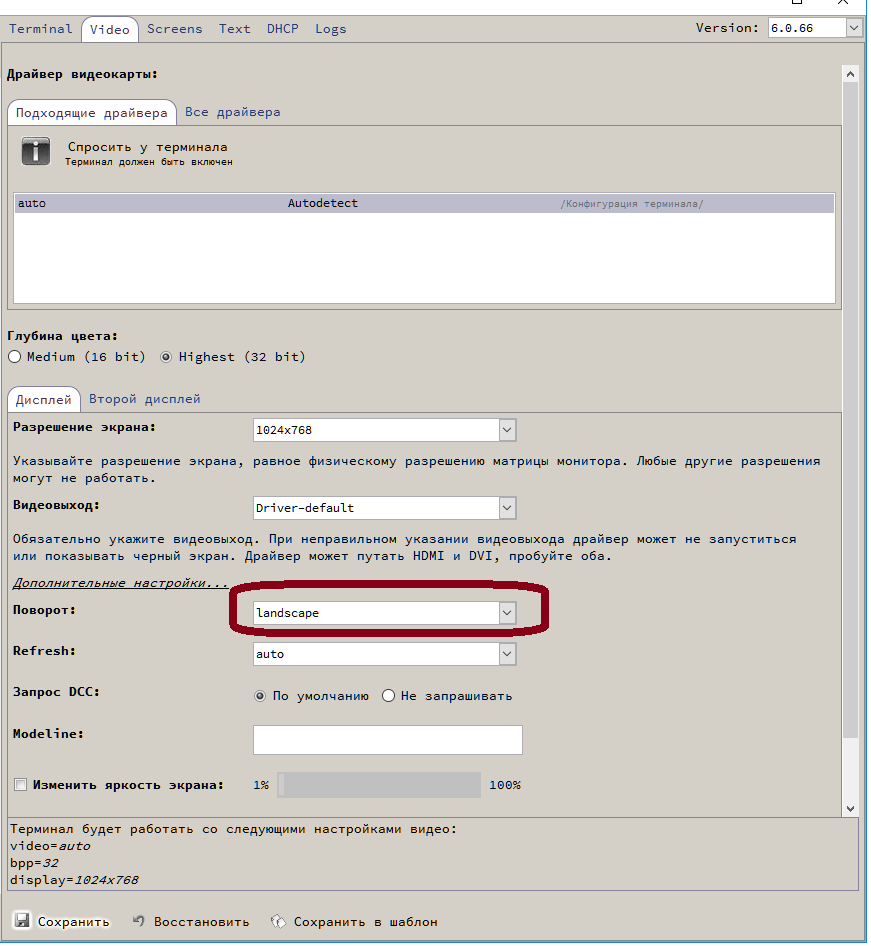

Так давно уже есть поворот экрана. Для x86 см. параметр video. Для raspberry - в настройках config.txt малины.

akatik писал(а): Пт апр 29, 2022 11:34 am Так давно уже есть поворот экрана. Для x86 см. параметр video. Для raspberry - в настройках config.txt малины.
Спасибо за хорошую новость. Не поделитесь ссылочкой или скриншотом? В мануале http://wtware.com/docs5/config.html#video про разворот нет, в wtware center в параметре video только выбор драйвера.

Сообщения: 263
Re: Поворот экрана на 90 градусов
Сообщение akatik »
Параметр display, если вы работаете с x86 терминалом.
alvama
Сообщения: 9
Зарегистрирован: Чт июн 24, 2021 2:18 pm
Сообщение alvama »
получилось, спасибо большое
