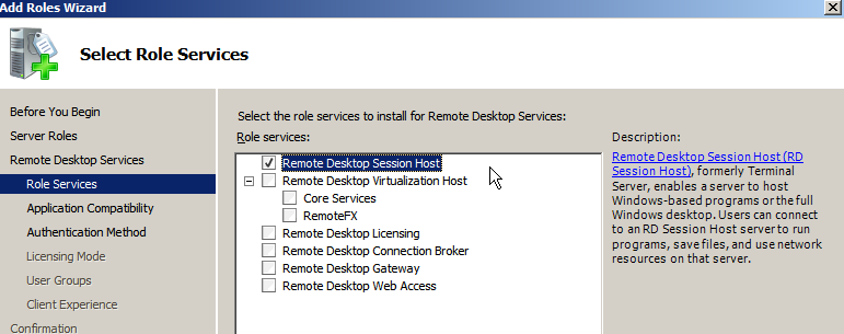

Можно намного проще. Берем свежий 2008 R2 SP1 (или новее, если уже вышло). Ставим только Remote Desktop Session Host.
Затем выбираем "Do not require Network Level Authentication". Терминал, который получил адрес от DHCP, загрузился по сети и скачал конфиги по TFTP, ничего не может о себе рассказать. Если хотите безопасности, внедряйте электронные ключи.
Остальное по умолчанию вполне подойдет.

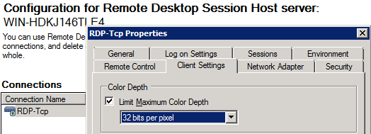

Установилось, перегрузили. Затем обязательно Administrative Tools - Remote Desktop Services - Remote Desktop Session Host Configuration - ... Limin Maximum Color Depth 32 bit. Remote FX не работает с цветом менее 32 бит. И в конфигурационном файле терминала не забудьте написать bpp=32.

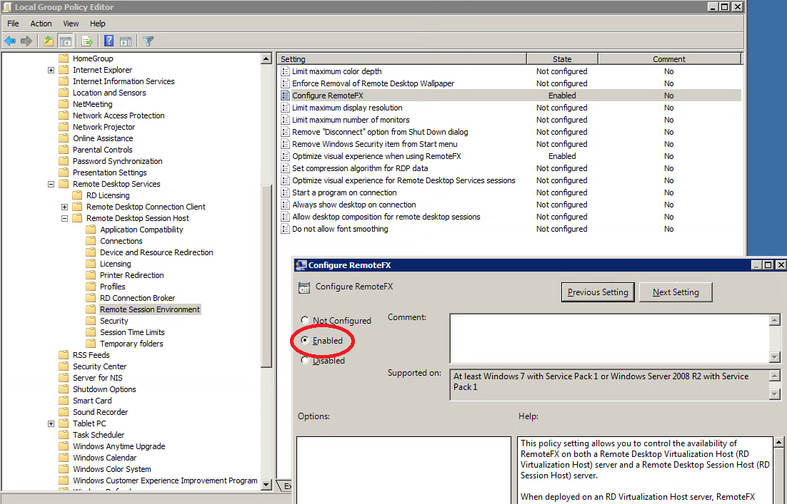

Последнее. To enable RemoteFX compression:
1. Log on to RDSH-SRV as a member of the local Administrators group.
2. Click Start, click Run, type gpedit.msc and then click OK.
3. Navigate to Computer Configuration\Administrative Templates\Windows Components\Remote Desktop Services\Remote Desktop Session Host\Remote Session Environment.
4. Double-click Configure RemoteFX, click Enabled, and then click OK.

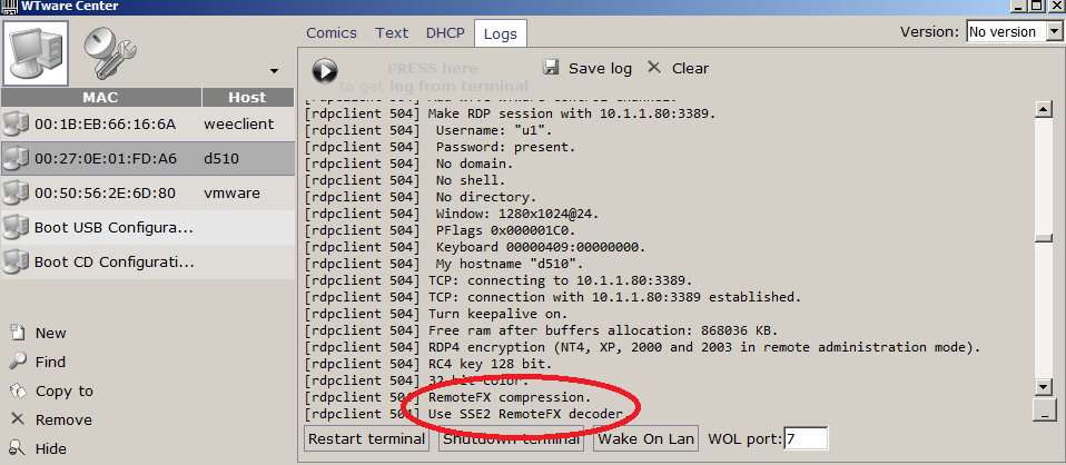

Перегружаем сервер. Подключаемся к нему с терминала wtware, смотрим лог терминала. Если в последних стройках лога есть "RemoteFX compression.", значит оно поехало:
