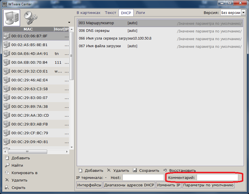

3. Невозможно править параметры терминальных подключений (в конфигураторе левый столбец). Допустим я создал новый терминал, забиваю имя, накручиваю параметры конфига - и ошибся, например в имени, или IP, или в маке. Так бы взял и поправил, а не дает. Приходится удалять терминал, вместе с ним удаляется конфиг, потом создавать новый - правильный, и заново прикручивать ему конфиг. Или вот еще пример - включаю новый терминал, он появляется в списке терминалов, но имя и т.п не заполнены. Чтобы их заполнить - надо его удалить, создать заново, заполнив при этом имя, создав новый конфиг...
На вкладке терминала DHCP:
http://wtware.ru/docs5/configurator.html#dhcp
есть возможность менять руками и IP (что имеет смысл только если вы не пользуетесь нашим DHCP), и host, и комментарий.

На вкладку DHCP у терминала нажмите и изменяйте IP, хост и комментарий. MAC изменить нельзя - это уникальный идентификатор, зато можно скопировать конфиг в терминал с другим МАКом. Вообще вот тут есть дока по конфигуратору:
Там много всего полезного написано, как с ним работать. Мы не успеваем ее обновлять с новыми изменениями, но большинство фич там есть.

akatik писал(а):На вкладку DHCP у терминала нажмите
никогда бы не подумал искать комментарий там...
полез.. проверил....
1. НЕТУ ТАМ ЭТОГО (даже если нажать добавить параметр, поля комеентарий там нет)
2. причем тут dhcp когда я этот компонент не ставил ??? Я пользую макрософтовский dchp сервер.

Мы вообще это поле добавляли только в связи с настойчивой просьбой пользователя, когда разговор шел про IP, хост и МАК. Оттого и на вкладке DHCP.
Это не параметр терминала - комментарий не используется терминалом никак. Это и не параметр DHCP. Он используется просто для идентификации терминала в списке.

IP, хост и комментарий - изменяются на вкладке DHCP:

Приношу свои извинения, но по видимому после нескольких лет чтений документации hitachi, emc, wmvare, emc, microsoft мой мозг не может переварить справку в виде художественного произведения... И требует жестко структурированного, четкого руководства. Мне например комментарий нужен именно как комментарий - пк пупкина. Адрес самого кмопа мне не нужен- я его уже найду через дхцп.
