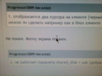

Возникли следующие вопросы по работе vnc:
1. отображается два курсора на клиенте (черный на клиенте, на сервере свой)
можно ли сделать например как в linux клиенте vnc "remmina" - там локальный курсор можно отображать точкой (и соответствующую настройку в конфиг)?

Не понял. Фотку экрана покажи.

Progressor2009 писал(а):1. отображается два курсора на клиенте (черный на клиенте, на сервере свой)
Фотка двух курсоров
Фотка двух курсоров

Ага, фотку вижу. Добавить в конфиг параметр, делающий из курсора точку?
