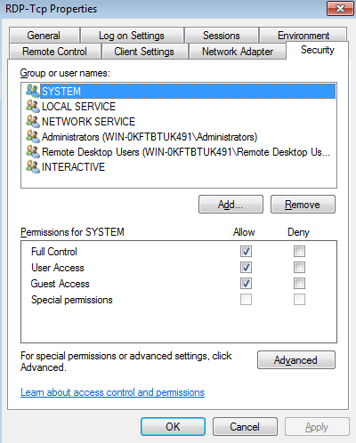

Доброе время суток!
Проблема следующая: пробую войти на терменале под обичным пользователем (не администратор) но при етом появляется сообщение - "". На сервере под етим же пользователем вход выполняется без проблем. Почему же с терминала не получается войти?
Сообщения: 12243
Re: При входе под обичним юзером пишет что недостаточно прав
Найди такое окошко и добавь в список нужного пользователя:
Или добавь нужного пользователя в группу Remote Desktop Users.
Это не поможет, если служба терминалов работает в режиме удаленного администрирования. Это также не поможет, если ты пытаешься совместить службу терминалов и контроллер домена.
