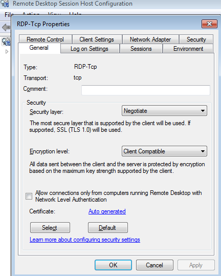

windows serwer 2008 wtware 5.1.19 при подключении выдается сообщение Negotiation failed with code 0x00000005,что делать?

Сделать чтобы было все как на картинке.

Большое спасибо!!!!!!! Все заработало ,а то всю голову сломал
