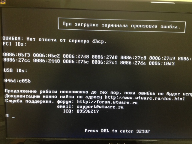

Второй день сражаюсь с d2700mud и в отчаянии обращаюсь к специалистам - помогите пожалуйста )
wtware не грузится и сообщает
в квадратной рамке
при загрузке терминала произошла ошибка
ОШИБКА: нет ответа от сервера DHCP
картинку с доказательствами прилагаю.

По логам dhcp сервера могу понять только то что при загрузке в версию 4.6.11
загружается wtware.pxe потом pxe.cfg bzImage wtshell
после этого загрузкой по сети видимо занимается wtware
wtware снова запрашивает у DHCP сервера настройки
DHCP отвечает
wtware понимает ответ и спокойно грузится дальше.
что касается версии 5.0.7 (а так же 5.1.28)
там после того как загрузчик сетевой карты получает pxe.cfg kernel и initrd и wtware забирает управление, wtware не может договориться с DHCP сервером.. такая печаль от этого..

Нет ответа от сервера DHCP
- error.JPG (116.78 КБ) 26447 просмотров

Не вижу в конфиге строки с IP адресом tftp сервера:
next-server 191.168.1.1;

Большое спасибо!
параметр next-server все решил!
еще раз большое прибольшое спасибо )
