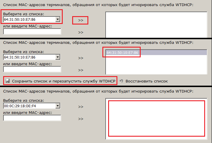

Хочу спросить совета опытных WTware'щиков 8)
Есть небольшая трабла при добавлении MAC адресов в список игнорируемых. Адрес добавляется, а по сути, после сохранения и повторного открытия вкладки сохраненный список пуст. Это вызывает некоторые неприятные моменты, когда какой-то компьютер в сети может начать загружаться с WTware. Да, я понимаю, что можно задавать диапазоны IP-адресов, и все такое, но удобнее было бы просто закинуть в игнор-лист.
Права на папку WTware и его настроек есть, запуск от имени администратора тоже пробовал - результат тот же.
Что посоветуете, коллеги?
Заранее большое спасибо!

Скриншоты пришлите, как добавляли и как потом оказался пустой список.

Скрин прикрепил. Добавляю адрес, сохраняю список. Перехожу на любую другую вкладку, а затем возвращаюсь к игнорируемому списку MAC-адресов - и список снова пуст.

И ваш мак, который вы хотите игнорировать, на последнем скриншоте потом оказывается в списке слева? Тогда еще лог службы dhcp после этого пришлите - посмотрим, что скажет.
