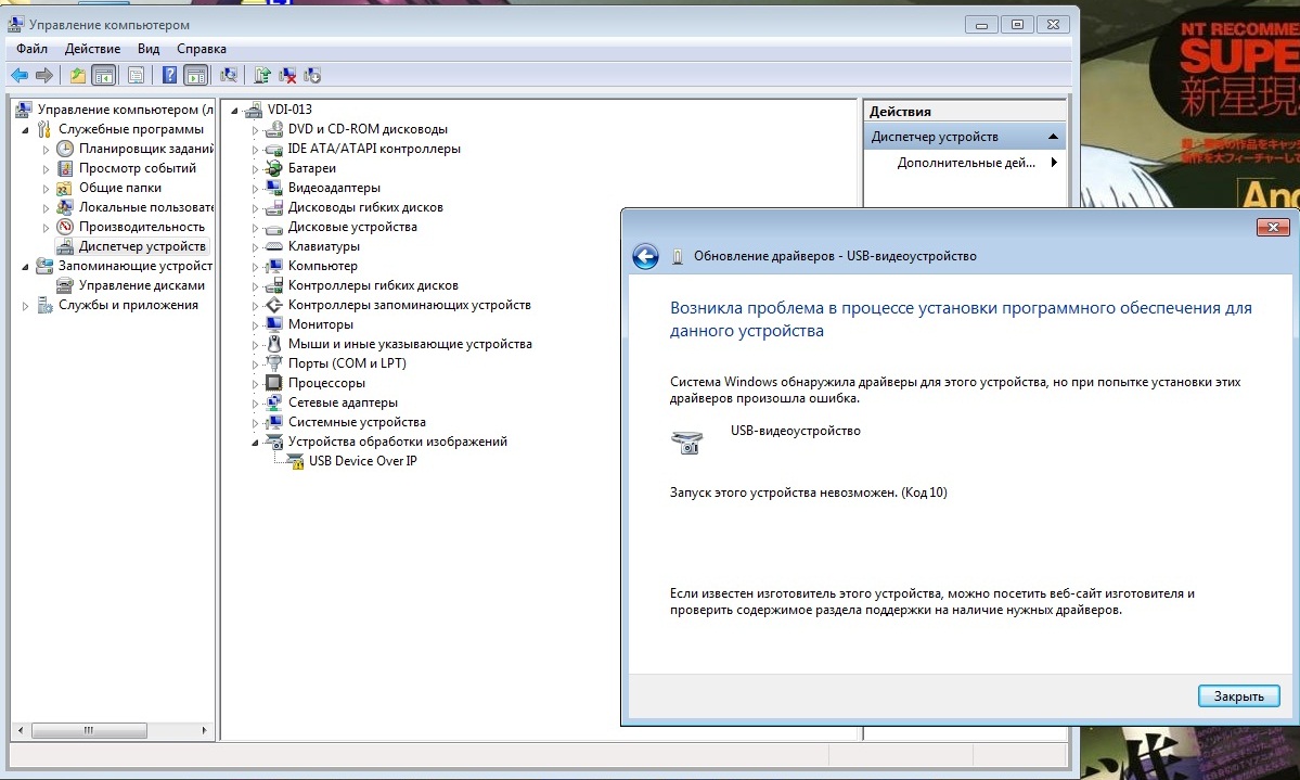

Долго висит пожалуйста ждите , потом подключается к сеансу, но само устройство не переносит
если вручную запустить ipusb с параметрами то в диспетчере устройств висит как
USB Device Over IP

с вебкой вот такие траблы
1)макрософтовская vx-800 - неопределяется, но если на нее поставить дрова логитек то ведет себя как логитек, читай ниже
2)логитек с100 - определяется, но работает 3-4 секунды с заскриненой выше ошибкой
usbip -v кажет что версия у меня 0.2.0 )
да кстате максимум до чего доходит Receive sequence: 1200
