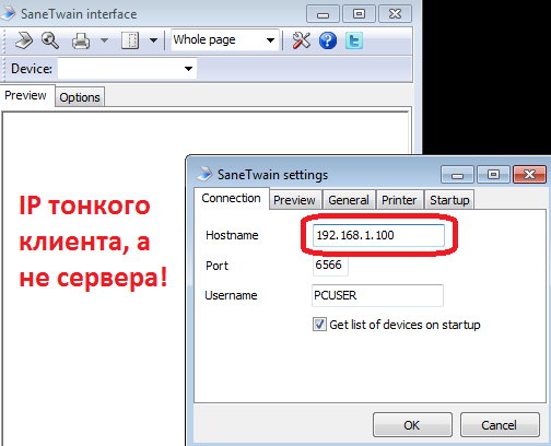

Пробую настроить сканер на МФУ 1005 при помощи sanetwain - не получается.
Что имеется: Сервер терминалов и домен, на котором и стоит WtWare
Что делал:
1. WtWare scanner = on
2. На сервере терминалов на диск C положил sanetwain
3. На сервере терминалов скопировал файл SaneTwain.ds в папку C:\Windows\Twain_32 и перезагрузился
4. В настройках sanetwain оставил все по умолчанию указав только Ip Сервера терминалов
5. При запуске SaneTwain пишет "Ошибка соединения с сервером"
Помогите, что я сделал не так
Сообщения: 12239
Re: Вопрос про сканеры
Все сделал так. Втварь свежая? Лог терминала выложи целиком после "Ошибка соединения с сервером".
Prizrak
Сообщения: 181
Сообщение Prizrak »
alex73 писал(а):4. В настройках sanetwain оставил все по умолчанию указав только Ip Сервера терминалов".
Помоему, нужно указывать IP тонкого клиента, а не сервера терминалов...
Alex73
Сообщение Alex73 »
Спасибо. Указал IP тонкого клиента и все заработало :)
tureh012
Зарегистрирован: Ср май 23, 2012 10:29 am
Откуда: Москва
Сообщение tureh012 »
Alex73 писал(а):Спасибо. Указал IP тонкого клиента и все заработало :)
А как вы это сделали?
Сообщения: 12239
Так:
