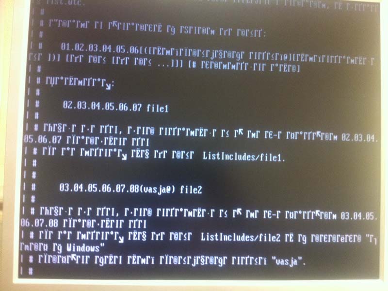

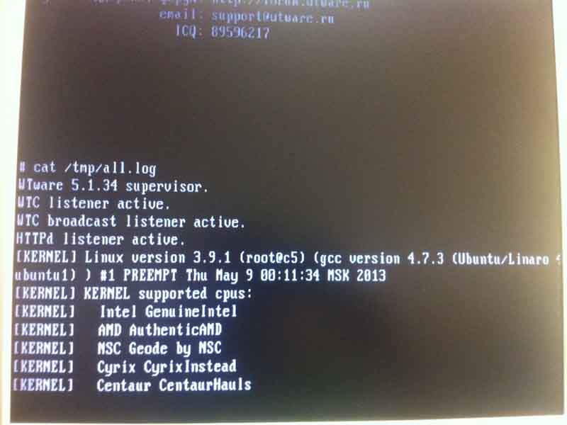

Попробуй tftp запускать на реальной машине. Любая виндовс, семерка или XP подойдут. Главное чтоб реальная, а не виртуальная.
И на терминале после ошибки набери:
Она выдаст много текста. Листать текст вверх можно, нажимая Shift-PageUp. Хочу фотографии последнего экрана и пары экранов вверх.

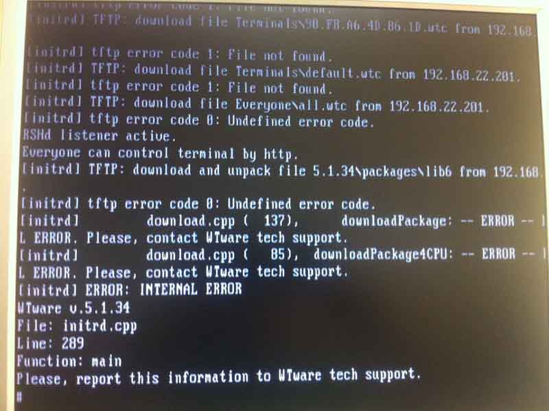

Значит так, запустил tftp на другой машинке под 7, не помогает. Ниже фото экранов.

Re: Проблемы с Foxconn NetBox nT-330i и nt-410
Чего-то я слишком многого не понимаю.
C чего загружается терминал? Сеть, usb флэшка, винт?
Строчка в логе "[initrd] tftp error code 0: Undefined error code" меня смущает. Текст "Undefined error code" говорит tftp сервер. Наш tftp сервер не обучен возвращать такой текст. Какой tftp на семерке? Почему ты считаешь, что терминал идет именно к этому tftp на семерке, как в этом можно убедиться?
Терминал грузиться по сети.
На 7 стоит tftpd32.400
Терминал обращается к этому tftp (вижу в логе tftp)

- Сообщения: 12283
Я не вижу. Лог давай. И проверь еще раз, чтобы в выводе cat /tmp/all.log не пропало это загадочное "[initrd] tftp error code 0: Undefined error code", мне очень интересно, что пишет при этом tftpd32. И вообще, чем больше информации ты будешь скрывать, тем дольше мы будем копаться.online-s писал(а):Терминал обращается к этому tftp (вижу в логе tftp)

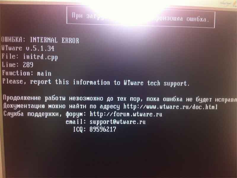

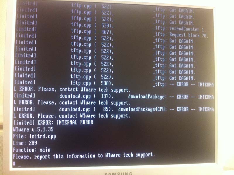

Поставь 5.1.35 на семерку. Потом замени в "C:\Program Files (x86)\WTware\TFTPDROOT\5.1.35\packages\" вот этот файл: http://pxe.ru/files/testing/201305141322.zip
Попробуй ее загрузить. Включи логгилку и подожди минут пять. В логе должно появиться больше букв. Покажи этот лог.
Семерка стоит на ноутбуке там 100м карта.
Скачал 5.1.35, установил, заменил файл.
Да, 7 у меня не 64 а 32
Запустил
Минуты 3 думает терминал, потом ругается, на фото видно.

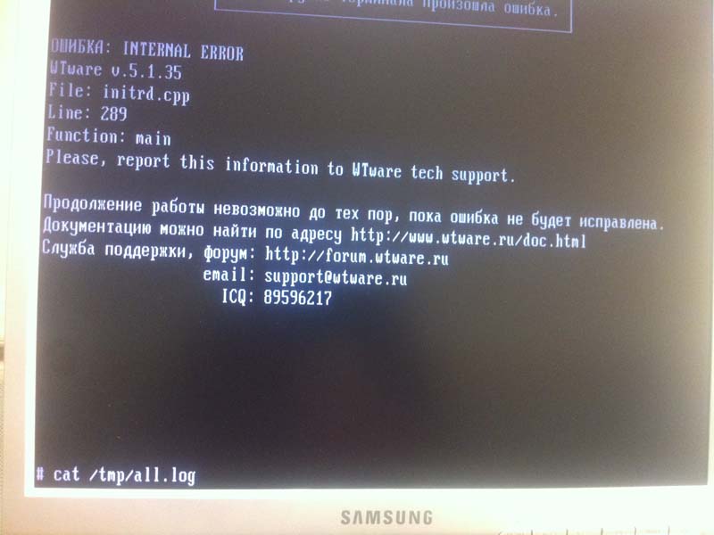

+ вот еще, не влезло в одно сообщение.
И еще одно загадочное: "[wtc.exe] Не удалось подключиться к 192.168.22.151:779." Ладно tftp капризный протокол, но по tcp же оно должно соединяться. Какие-то пакеты пролазят. Я проверял, если совсем удалить файл lib6 на работающем стенде, то терминал вылетает с такой же ошибкой, но конфигуратор к нему подключается и лог снимает, значит втварь к этому моменту уже ждет подключения конфигуратора. Сеть работает настолько плохо, что tcp по ней не взлетает :-/
Я сдаюсь. Другого драйвера для этой сетевой карты я не нашел. Не знаю, чего еще можно удаленно копать. Я считаю, что проблема у линуксового драйвера этой сетевой карты. Если какой-нибудь линукс с очень свежим ядром на этом машине в этой сети поедет, то можно будет копать дальше.
