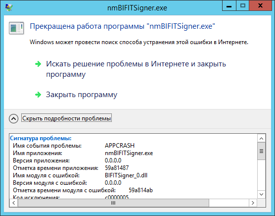

Возник затык с ключём iBank 23a0/0002.
Ключ пробрасывается, но сам банк-клиент вылетает с ошибкой:
Имя сбойного приложения: nmBIFITSigner.exe, версия: 0.0.0.0, метка времени: 0x59a81487
Имя сбойного модуля: BIFITSigner_0.dll, версия: 0.0.0.0, метка времени: 0x59a814ab
Код исключения: 0xc0000005
Смещение ошибки: 0x00154a27
Идентификатор сбойного процесса: 0x3c84
Время запуска сбойного приложения: 0x01d36772a8442312
Путь сбойного приложения: C:\Program Files (x86)\BIFIT\BIFIT Signer\nmBIFITSigner.exe
Путь сбойного модуля: C:\Users\Администратор\AppData\Local\BIFIT\BIFIT Signer\BIFITSigner_0.dll
Идентификатор отчета: f0990095-d365-11e7-80f6-001e6779d67c
Полное имя сбойного пакета:
Код приложения, связанного со сбойным пакетом:
Локально работает.
Через mstsc ещё не пробовал.
Ключ 23a0/0004 работает без нареканий во всех случаях.
Ошиба BIFITSigner.png (21.34 КБ) 108700 просмотров

Сообщения: 12264
Re: Токен Бифит iBank2 (синий)
Убери из конфига все лишнее. Напиши:
smartcard=ibank2_blue, debug
И повтори оба лога. Как можно меньше лишних действий до ошибки.
Сообщения: 592
Откуда: Ростов-на-Дону
Сообщение Barvinok »
1. Минимизировал конфиг (кроме VNC - я удалённо делал)
2. Зашёл на iBank2.ru - ключ увиделся.
3. Зашёл на БинБанк (https://falcon.binbank.ru/ibank2/index.html) - вылетела с ошибка
Лог с другим ключом (без ошибки) прикреплю чуть позже.
Снова не смог добавить HTML: "Файл слишком большой: WTware 5.6.20_ошибка.html"
WTware 5.6.20_ошибка.zip
(37.23 КБ) 1294 скачивания
Последний раз редактировалось Barvinok Ср дек 06, 2017 10:08 am, всего редактировалось 1 раз.
Сообщения: 12264
В логе все выглядит хорошо. Виндовс с железкой байтиками активно обмениюваются, ошибок нет. Не знаю, что чинить.
