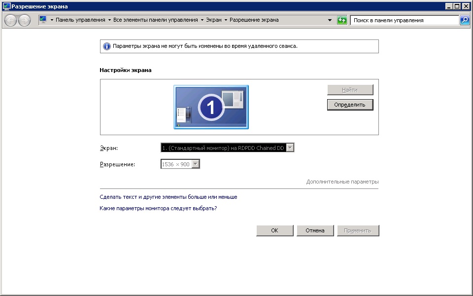

Но обнаружилась странная вещь:
при установке максимального разрешения, поддерживаемое монитором (1600х900), через setup на терминале - работает, показывает. Но стоит перегрузить терминал картинка сбивается: разрешение становится нестандартным - см.картинку
разрешение - фэйк.jpg (84.77 КБ) 56758 просмотров
, но главное - рабочий стол не помещается на экране! Сжатиями картинки загнать его видимое поле не удается. При смене драйвера с i915(F) на intel(U) картинка на экране вообще не появляется! И это при том, что в режиме setup показывает нормально!
Лог - тут
WTware_D8.50.E6.DC.4C.63_2014-03-12_13-49-05.zip
(15.45 КБ) 959 скачиваний
Сообщения: 12274
Re: Проблема с настройкой видео
1536 = 1600 - 64.
1376 = 1440 - 64.
64 это ширина баннера. Втварь запрашивает у сервера именно то разрешение, которое остаётся на экране для рисования, чтобы баннер не закрывал никакой полезной информации.
Ты пытаешься настройками монитора убрать баннер с экрана?

Нет, конечно! С баннером я все понял. Проблема, повторяю, в другом: при настройке видео через setup на разрешении 1600х900 я вижу весь рабочий стол, включая баннер. Но после перезагрузки терминала, естественно, настройки в файле его сохранены, выводится не весь рабочий стол! На скрине красной рамкой выделено видимое поле

Сообщения: 12274
В логе Logs.zip два лога, setup и reset. C точки зрения графики, логи одинаковые. Не понимаю, как может выводиться не весь рабочий стол. Покажи фотку. Потыкай в кнопки подстройки картинки на мониторе, попробуй с другим монитором.
