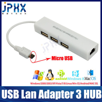

Мнение поменялось с "фу лажа" на "надо попробовать". Я заказал себе пару штук для опытов. Одна уже пришла, внешне - лапочка. Нравится намного больше любых фирменных тонких клиентов.
USB сетевая карта на алиэкспресе стоит меньше $5, то есть удорожанием можно принебречь. А за $10 можно купить такую штуку:
И получить и езернет, и три дополнительных USB, т.е. получится больше USB портов, чем ставят на большие корпуса.
На дополнительные глюки над посмотреть. Любопытно, насколько просядет скорость. Если заметных глюков не найду, то мнение изменится на "покупайте это". Вопрос физического размещения острее встанет: настолько маленький корпус микрокомпьютера и ещё отдельно сетевую карту на стол точно нельзя ставить, пользователь запутает. Зато маленькое устройство и отдельный Ethernet адаптер может оказаться удобнее клеить на двухсторонний скотч к монитору, чем большую коробку со встроенным встроенным езернетом.
