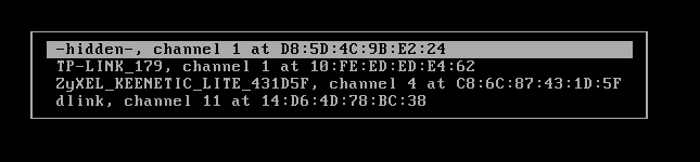

Re: 5.2.10 не видит невидимые SSID
Скриншо только что сделал. 5.2.10 с сайта.
Может сигнал слабый, или ещё какая не связанная со скрытостью проблема? Можешь на той же точке временно открыть SSID, ничего больше не меняя?

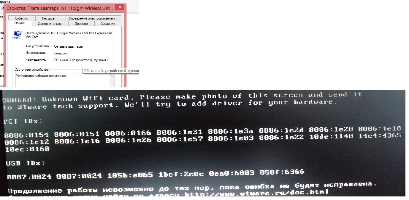

Новая железяка - ноутбук Lenovo B590, с неведомой для wtware Wi-Fi картой.
Фотку экрана прикрепляю.

Попробуй пожалуйста это: http://pxe.ru/files/testing/201412150508.zip
Драйвер новый, может не взлететь. Если не взлетит, то после ошибки оно вывалится в командную строку. Из командной строки надо запустить команду:

Судя по всему, в последний раз ты попытался подсунуть драйвер BCM4365
У меня в винде вот такая ифа по этой карте:
Строгое имя узла драйвера -
oem20.inf:bbe15847960d9523:BCM43XNG_NT62:6.30.59.26:pci\ven_14e4&dev_4365
Винда использует этот драйвер: bcmwl63a.sys
