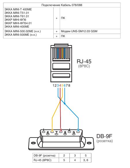

Влияет ли настройка скорости? На кассовом установлена 115200, пробовал все остальные, но только ошибка менялась. Вот досмотрел что есть еще кабель с четной распайкой, фото прилагаю. Может попробовать сделать кабель с четной распайкой?
- MINI_pinout_cable_четные.jpg (22.33 КБ) 80751 просмотр
- MINI_pinout_cable.jpg (27.84 КБ) 80751 просмотр
