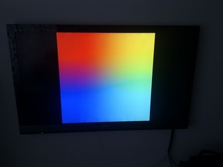

Попробовал.
Если просто скопировать файлы из указанного архива в корень флешки (с перезаписью совпадающих) - не запускается.
Если удалить все с флешки и скопировать только файлы из архива - включается (во всяком случае, отображатся цветной экран, скрин прилепил), но ничего не грузится (ну и нечему грузиттся, как я понимаю :))
Сообщения: 12246
Re: Не загружается малина :(((((
3291411 писал(а):Если просто скопировать файлы из указанного архива в корень флешки (с перезаписью совпадающих) - не запускается.
Если из cmdline.txt убрать слово quiet, ничего не изменится? Если букв не будет, значит ядро надо по-другому собирать. А у официалов для разных малин одинаковые загрузочные флешки или разные?
3291411 писал(а):Если удалить все с флешки и скопировать только файлы из архива - включается (во всяком случае, отображатся цветной экран, скрин прилепил), но ничего не грузится (ну и нечему грузиттся, как я понимаю :))
У нас в config.txt написано "disable_splash=1". Отключает эту тестовую картинку. Убери из флешки с файлами втвари и перезаписанными из зипа эту строчку, должна такая же картинка вылезти.
