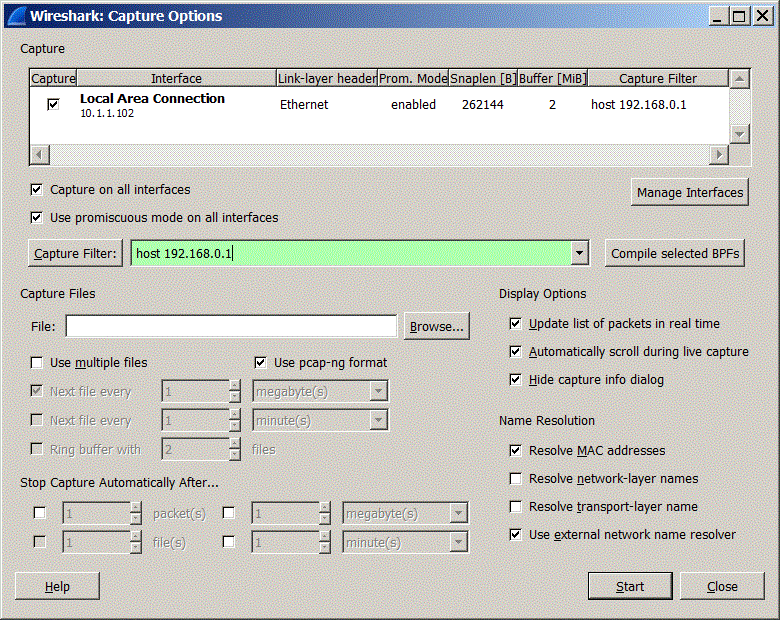

Можешь wireshark'ом посниферить? Поставить галку у TFTP на адрес сервера, убрать галку с адреса кластера, адрес сервера прописать в dhcp, и вирешарком снять весь траффик терминала. Фильтр такой: Вместо 192.168.0.1 IP терминала, клиента, который пытается загрузиться.
Знаю адрес кластера - "a primary IP address, which represents a virtual IP address to which all cluster hosts respond".
Знаю адрес сервера - "Each cluster host also can be assigned a dedicated IP address for network traffic unique to that particular host within the cluster. Network Load Balancing never load-balances traffic for the dedicated IP address."
Трафик на адрес сервера, насколько я понимаю, не должен никак изменяться NLB.

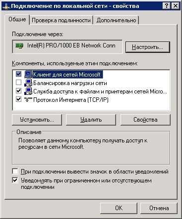

Под "вторым" я имел в виду дополнительный IP адрес (адрес кластера), в моем случае это 0.242.
Но причина у меня именно в балансировщике. Я обнаружил что после включения кластера скорость сетевых операций падает примерно в 1000раз. Стоит только отключить "Балансировщик нагрузки сети" - скорость сразу нормализуется.
