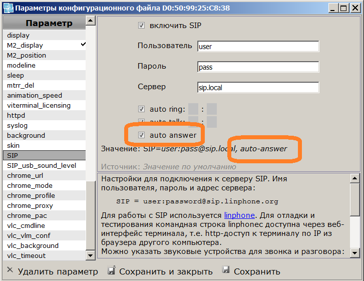

SIP клиент автоматическое поднятие звонка и\или звонок
Подскажите можно ли сделать настройку для того чтобы встроенный сип клиент сам поднимал трубку при входящем звонке? Хотим реализовать запись разговоров через сип клиент, вместо проброса микрофона по рдп - т.к. качество звука плохое получается. Насколько пишут в инете у linphone есть опция снятия трубки. Если возможна реализация то через сколько ее можно ждать?
- Сообщения: 12280
Re: SIP клиент автоматическое поднятие звонка и\или звонок
На картинке выделил.

- Untitled.png (41.99 КБ) 39857 просмотров
Автоподнятие звонка работает. Но нет звука с микрофона в чем может быть проблема? Смотрел через веб, веб видит одну звуковую карту sound=on,hw:0:0 пробовал указывать ring:0:0, talk:0:0 - нет эффекта.
Вот конфиг с которым пытаюсь подключатся

Почему такой короткий конфиг? Можно ещё пару десятков параметров включить, тогда оно может даже не загрузиться. Так же интереснее, когда оно не загружается.DomainLider писал(а):Вот конфиг с которым пытаюсь подключатся
==============CONFIG=================
server=10.10.0.23
sound=on
microphone=on
microphone_level=80
sound_level=95
mouse_accel_mult=5
SIP=XXX:YYYYYY@10.10.0.5
1. Убери из конфига всё лишнее. Для проверки sip достаточно двух строк: server= и sip=
2. Если не получится, покажи лог.
Попробовал с минимальным конфигом
Все равно не работает, я слышу собеседника через сип а он меня нет.
Вот лог:

- Сообщения: 12280
Оно имеет склонность брать звук с передней панели системника, а не с разъёмов сзади на матери.
Зайди на терминал интернетэксплорером и покажи, что на странице Sound Mixer.
C БИОСе есть настройка аудио входа/выхода? Ключевые слова Front, Rear.
На матери есть выход для звука на передню панель?
USB гарнитура хороша ещё тем, что там нет вариантов, вход один и он правильный.
Спасибо! Все заработало с фронтальных разъемов
