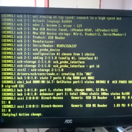

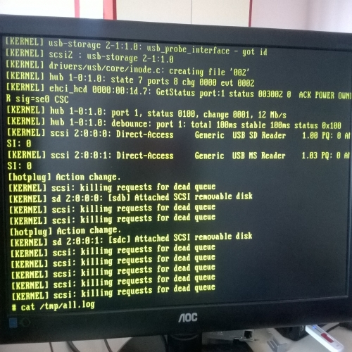

Re: Нет подходящего драйвера для сетевой карты
+ ещё 3
- 6.jpg (55.86 КБ) 173445 просмотров
- 5.jpg (51.74 КБ) 173443 просмотра
- 4.jpg (51.01 КБ) 173443 просмотра

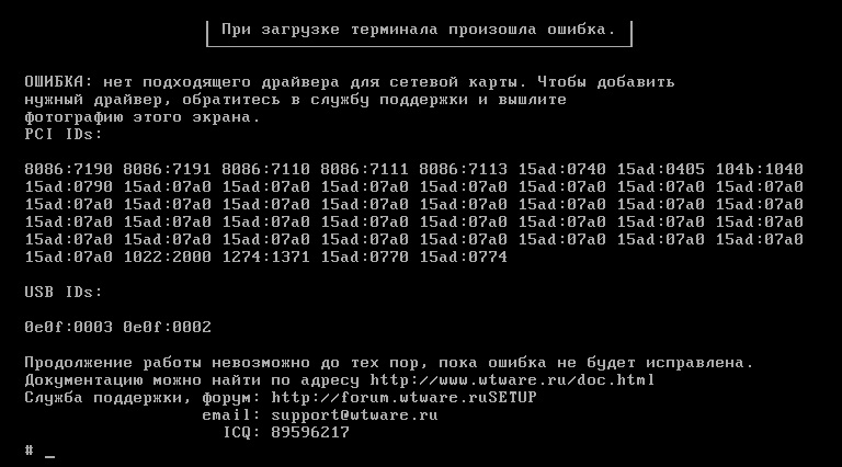

Нет драйвера для сетевой под vmware для wtvare 5.1.3
- error_network_driver.jpg (91.99 КБ) 170937 просмотров
Странно. Которая это vmware - сборка, версия? Загрузка была "по сети"?tkizyma писал(а):Нет драйвера для сетевой под vmware для wtvare 5.1.3

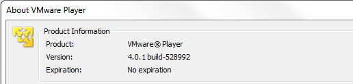

Все машины виртуальные на одной физической:aka писал(а):Странно. Которая это vmware - сборка, версия? Загрузка была "по сети"?tkizyma писал(а):Нет драйвера для сетевой под vmware для wtvare 5.1.3
1 Windows 2008 R2 с ролью DHCP, Remote Desktop Service + Wtware
2 тонкий клиент.
- vmvare-version.jpg (16.61 КБ) 170884 просмотра
Player 4.0.2 build 591240
Втварь работает: по сети загрузилась с другой виртуальной машины, по сети подклчилась к третьей виртуальной машине.
Да нет ничево я не перемудрил. Просто на 4.6.11 все работало. Увеличил RAM до 48MB и заработало.
- WT4.6.11-5.1.3.jpg (46.79 КБ) 170857 просмотров
Забавно, кончившаяся памятьне давала запуститься драйверу сетевой карты. В логе это обязательно написано, но без сетевой карты логи не достать.

вот такое если!
- WP_20170130_15_15_28_Pro.jpg (255.13 КБ) 161113 просмотров
и еще одно
- WP_20170130_15_15_51_Pro.jpg (196.49 КБ) 161113 просмотров
Примерно так, да. Но чтоб их было штук десять, и почтой на aka@pxe.ru
