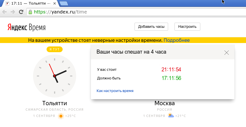

Re: Часовой пояс в chrome
Поставил таймзону. Вместо счастья - новая ошибка:
Теперь ты захочешь чтоб втварь сама время настраивала?

zhendosina писал(а):
aka писал(а):Поставил таймзону. Вместо счастья - новая ошибка:
Не совсем понимаю, Вы выставили правильную timezone, а время все-равно неправильное?) Как так? Она же явно знает сколько минут и секунд сейчас? Откуда она это берет?
Может быть втварь может забирать время у конфигуратора тогда? Мне достаточно, чтобы она была в правильном временном поясе, точность минут и секунд не нужна.
По умолчанию линуксы считают, что часы в БИОСе выставлены в UTC. Потому что это единственно правильный подход, ограничивающий спецэффекты разных ОС самими этими ОС, а всякие попытки трактовать время биоса как локальное череваты теми или иными пробелмами. Но сможет ли среднестатистический пользователь задать в БИОСе время в UTC? Я вот не смог, у меня в БИОСе выставлено моё локальное время...
