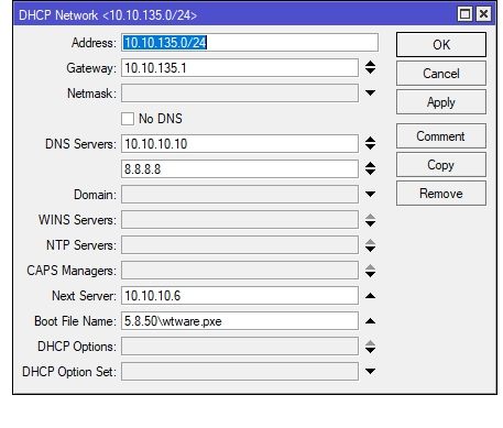

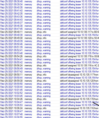

Доброго времени суток.
Пытаюсь разобраться и запустить связку WTware и Raspberry pi 4, Raspberry pi 4 настроен на работу по сети через PXE.
есть сервер, микротик как dhcp сервер на сервере винда и AD, на WTware уже работают пк как тонкие клиенты.
Подскажите что и как настроить чтобы Raspberry pi 4 работал по PXE. Какие службы и файлы нужно установить и куда положить.
Адрес сервера 10.10.11.204, на нем настроено AD, WTware 10.10.10.6, а терминалы получают ip по DHCP от 10.10.135.2
настройки микрота:
окно Raspberry pi 4
IMG_20210225_1018351 (1) (1) (1) (1) (1) (1) (1).jpg (84.9 КБ) 64361 просмотр

Re: Raspberry Pi4 Model B загрузка по сети
1. Скачай втварь в .zip.
2. Смотри логи TFTP на микротике.
В логе TFTP написано, какие файлы запрашиваются. Если в втвари в .zip есть файл с таким именем, значит его нужно положить на микротика в нужную папку. Если в втвари нет такого файла, значит он не нужен.

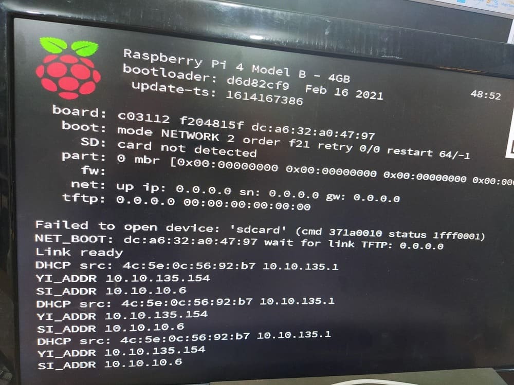

Спасибо.
В логах ничего не понятно, почему-то все идет по dhcp, а tftp нет.
В какую сторону смотреть? и что поправить?
Сообщения: 12258
TFTP указан 10.10.10.6. На нем надо логи смотреть.

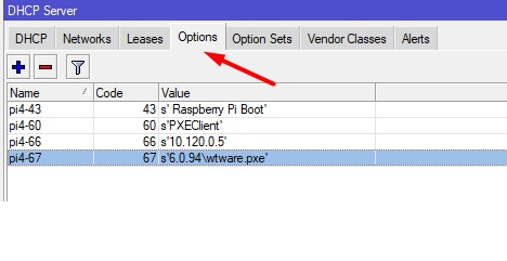

нашел несколько мануалов по добавлению опиций 66, 67 на микротике, но к сожалению не работает.... при чем на если включить DHCP WTware (6.0.72) - все работает. Если у кого то получилось, прошу выложить пошаговый мануал!

РЕШЕНИЕ: использовать в option66 value: с приставкой s - s'10.10.10.10' - IP address converted to string

Покажи скриншот, как правильно добавлять 66,67 опции.
PS: зачем их добавлять? Если только указать "Next Server", как на скриншоте в первом посте, и не указывать 66 и 67 опции - что не работает?

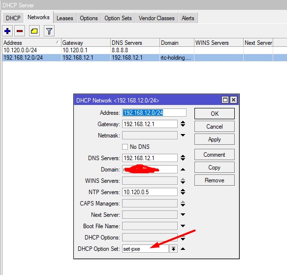

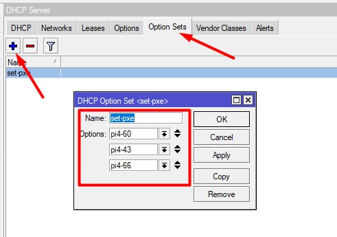

В общем-то OptionSets можно не делать и просто все добавить в Networks, но по другому Raspberry при DHCP на mikrotik-e не грузится.

Чтобы малина загрузилась по сети, DHCP должен сказать ей IP TFTP сервера в "Next Server". И IP самой малины с маской подсети, конечно. На твоём первом скрине должны быть правильно указаны строки Address: и Next Server:
Всё остальное в настройках DHCP не нужно и может мешать.
То, что у тебя на скринах - это именно "не нужно и может мешать".
На начальном этапе IP TFTP сервера должен быть в той же подсети, что и сама малина. Когда появится понимание процесса, TFTP можно будет вынести в другую сеть, но только после того, как всё поедет и появится понимание.

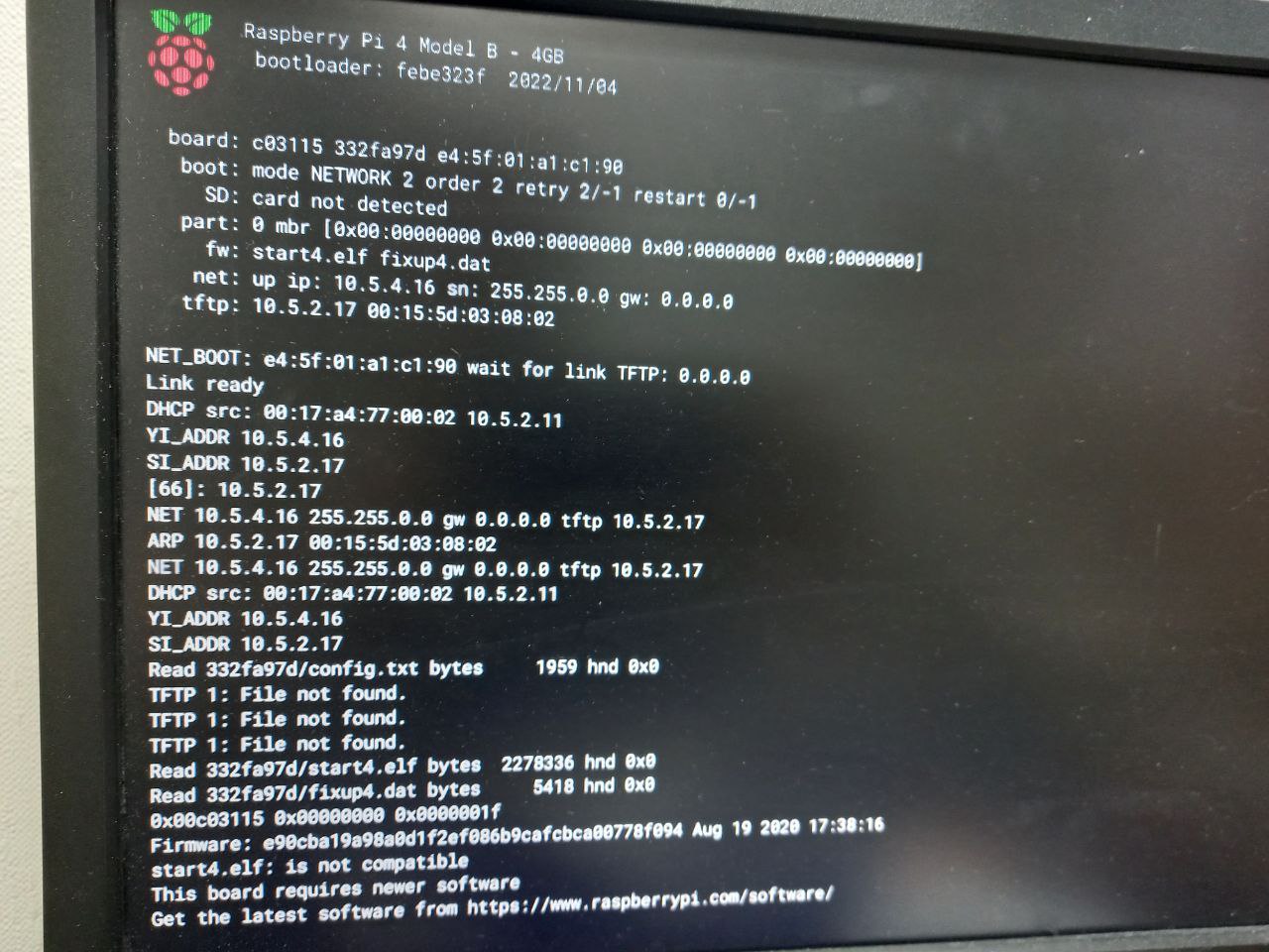

здравствуйте. купили малины "Тонкий клиент thinBox 4 4GB WTWare". Не получается загрузиться по сети, другие машины х86 грузятся.
качал https://wtware.com/files/raspberry/pi4n ... 0138a1.zip, закидывал на sd, извлекал sd, не загружается.
что можно сделать?
настройки dhcp
настройки dhcp
WTware_TFTP_2023-01-30_15-40-02.txt
(18.69 КБ) 615 скачиваний
Сообщения: 261
Сообщение akatik »
Поставьте свежую версию WTware.

Зарегистрирован: Пн янв 30, 2023 1:36 pm
Сообщение avers88 »
akatik писал(а): Пн янв 30, 2023 2:14 pm Поставьте свежую версию WTware.
спасибо получилось.
